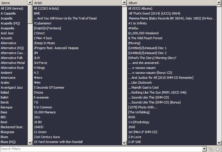

Одинаковые названия альбомов в CUI фильтре.
Сообщение #1 delta22 » 23.01.2016, 12:48
Здравствуйте. Пользуюсь фильтрами встроенными в CUI. Это вот эта штука:
В списке альбомов встречаются альбомы с одинаковыми названиями, хотелось-бы вывести рядом с названием альбома их количество. типа так:
Название альбома [кол-во] и конечно не отображалось если альбом с таким названием только один. Помогите пожалуйста.

megane68:Список альбомов это где? Это панель Album List которая? На Album List на сколько мне известно, эти фильтры не действуют.
Нет, имеется в виду результат работы этих "фильтров":
Туда много всякого можно писать, даже красить в разные цвета ... вот здесь описание разных скриптов для "фильтра", может пригодится кому Там же я свой вопрос продублировал, Марк2003 пишет, что не возможно, хотя может и он не понял. :fie:
