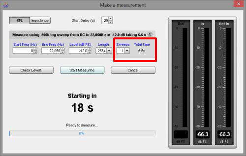

REW устанавливаем.
Даем корректир. фаил микрофона.
Настраеваем грокость ( 70-75 дб ).... желательно.
Делаем поочередно замеры для левого канала потом правого , не сдвигая микрофон.
Используем для этого баланс или отключаем поочередно колонку.
Зона замеров- 1м2 в зоне прослушивания. По такому принципу.
Микрофон вертикально вверх на уровне головы , используем такого типа подставку ...или мастерим сами.
http://www.thomann.de/fr/millenium_ms2005_mic_sta ... lid=CK2QhLaBzckCFWQUwwod0EsL6w
Сохраняем 6 левых и 6 правых замеров, например ( L01 , R01 , L02 , R02 .... и тд )

Можно конечно уменьшить количество замеров , снять один по центру длинным свипом , для корректировки низких стоячих волн.( регулируется здесь ).

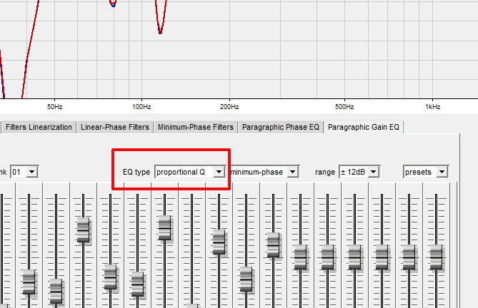

Сообщение #6 mik » 04.02.2016, 22:14
...забыл про фактор Q эквалазера в rePhase . Важно. Должен быть ..пропорциональныи..
mik
С нами: 10 лет 5 месяцев
Сообщение #7 mik » 06.02.2016, 17:25
В последнеи версии REW еквалаизер GENERIC дает хорошии результат , побольше фильтров , но довольно точно.
В rePhase использовать ... proportional Q .

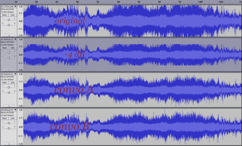

Сообщение #10 mik » 22.04.2016, 18:37
Узнал такои нюанс : сгенерированныи корректировочныи .wav никогда не должен уходить в + db.
Должен быть всегда ниже 0.
Выбираем по одному из двух ( левыи или правыи) самыи ..громкии.. ( видно на картинке ) .. понижаем общии уровень на столько , чт бы увести в - db.
Например: - 1 db на выходе.
Для второго канала - понижаем общии уровень на столько-же дб , то есть на -3 db оба( пример картинки ). Логично : что бы не сбить баланс.
