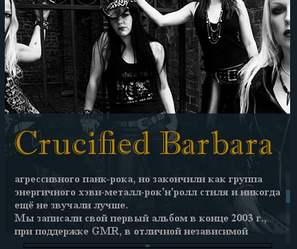

Выглядит он так...
Короткий видосик как он работает...
https://youtu.be/EshjYWnv_jM

:smile: Блин, до меня только дошло. Имя файла, вернее недопустимые символы в имени файла.
Файл просто не сохранялся на диске. :oops:
Сайт все воспринимает нормально, и я же видел это:
seriousstas:http://www.last.fm/ru/music/AC%2FDC
Добавлено спустя 4 часа 49 минут:
zeremy,
такой вариант функции:
function clean_filename(filename) {
    return filename.replace(/[\/\:\*\?\"\<\>\|\s]/g,'_');
Добавлено спустя 4 часа 5 минут:
duzzy, привет. Я тут немного переделал скрипт, а именно:
если раньше загрузка текста - get_b_text() вызывалась из get_pic(), то теперерь из on_metadb_changed(), что мне кажется более правильным. Теперь при выборе артист/обложка не перегружается текст биографии.
Нужно протестировать на момент проблем с быстрым переключением.
Скрипт без изменений, связанных с выбором языков, от zeremy.

Чуть усовершенствовал для себя полосу прокрутки. Старая превращалась в точку в один пиксель если окно для текста слишком маленькое, да и непонятно было куда крутить. Так по моему живее смотрится, а самое главное удобнее.
scroll
С автоматизацией выбора цвета пока не знаю, пока установил вручную.
function draw_scrollbar(gr){
    scrollbar_h = b_text_rows > b_text_visable_rows ? b_text_visable_height * (b_text_visable_rows / b_text_rows) + 10: 0;
//    gr.FillSolidRect(ww - 4, b_y + scrollbar_y, 2, scrollbar_h, b_color);
    gr.FillSolidRect(ww - 6, b_y, 6, wh*scrollbar_h, RGBA(63, 100, 127, 32));
    gr.FillSolidRect(ww - 6, b_y + scrollbar_y, 6, scrollbar_h, RGBA(63, 100, 127, 150));
