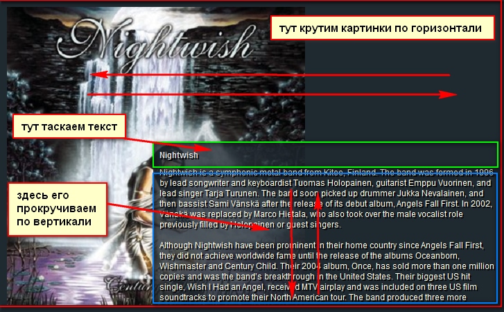

По твоему совету ограничил картинки 500х500 и такие оказывается есть на сервере. Теперь картинку не нужно центрировать, да и на будущее планирую сделать сохранение из контекстного меню как это сделано в стандартном плагине БИО. И по возможности остановку поиска, но это не главное.
С нами: 11 лет 9 месяцев
