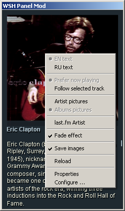

Сообщение #948 kgena_ua » 07.04.2016, 15:44
Biography Text && Picture. www.last.fm
version 07042016
Только сделал. Особо не тестировал.
Изменения:
- добавлен пункт меню "Fade effect";
- добавлен пункт меню "Save images". Изображения сохраняются в папке tmp_Biography. При выборе исполнителя, для которого были загружены изображения, скачивание картинок не производится.

Сообщение #950 kgena_ua » 07.04.2016, 16:21
mans, надо тестировать.
No_mad:Скрипт от kgena_ua этого не делает, стало быть либо пользуется другим протоколом, либо вообще скачивает с другого адреса
No_mad, вот условие, часть строки, которая отвечает за скачивание только в том случае, если есть картинки.
  if (data[i].className == "image-list-image" ........
Сообщение #951 mans » 07.04.2016, 17:49
разве нет возможности растянуть фото на все панель,не красиво когда наполовину
фото он сохраняет, а текст он сохраняет?
нравится что поле текста можно увеличивать уменьшать на лету, то что может скачать фото альбома.
Если возможно подскажите как сделать что бы он фото альбомов скачивал в отдельную папку, у меня на это настроен grafical browser.
mans
С нами: 18 лет 3 месяца
Сообщение #952 kgena_ua » 07.04.2016, 19:53
mans:фото он сохраняет, а текст он сохраняет?
Ну куда теперь деваться. Раз появилась возможность сохранять изображения ....
mans:фото альбомов скачивал в отдельную папку
В какую.
На данный момент все скачивается в:
папка tmp_Biography - папка "artist".
Как нужно.
Сообщение #953 mans » 07.04.2016, 20:04
в папку tmp_Biography/Album/группа/название альбома/фото.jpg
А что насчет фото чтобы на всю панель растягивалась.
mans
Сообщение #954 kgena_ua » 07.04.2016, 20:36
mans:А что насчет фото чтобы на всю панель растягивалась.
mans, что имеется в ввиду " на всю панель" .
Вот так.

Сообщение #957 kgena_ua » 08.04.2016, 12:17
seriousstas:07042016 для тача
seriousstas, будет.
No_mad, цикл включается только Shift +ЛКМ.
No_mad:После перезагрузки.........
Да, тут непорядок. Нужно после "var cycle = ......." добавить строку (~115) с условием.
seriousstas, положил в личку.
Сообщение #958 No_mad » 08.04.2016, 19:41
в строках
var p_margin = window.GetProperty("margin: picture", 10); (это 107-я)
var t_margin = window.GetProperty("margin: text", 10); (это 126-я)
замени в конце 10 на 0
No_mad
С нами: 10 лет
Сообщение #959 kgena_ua » 08.04.2016, 19:53
MC Web , написал в личку.
No_mad, нет, это отступ, вроде рамки.
Если заменить на 0 ..... да, но это не будет "на всю панель ".
Так нужно именно "на всю панель растягивалась", с искажениями, которые могут возникнуть как на примере выше.
