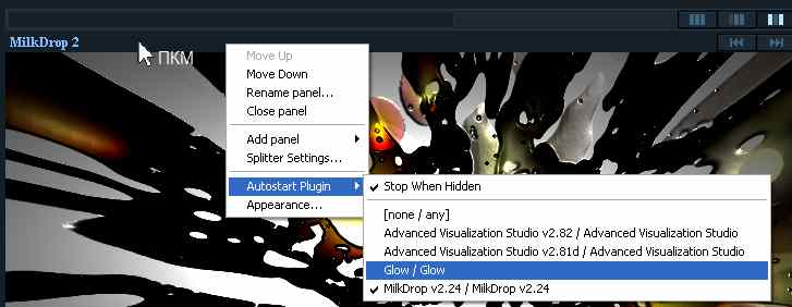

kego, не понял, опиши подробнее. Если установлен DirectX 9 то должно запустится прямо со старта, остальные настройки можно сделать в процессе.
Сообщение #197 kego » 15.05.2016, 12:43
DX9 установлен конечно, запускаю сборку, выбираю лайот дарконе 4.0, слева у меня поле где можно выбрать био, лирикс, библиотеку и т.д. Там выбираю вкладку визуализация (vis) и появляются два стрелочных индикатора красивых )) а как выбрать чтобы milkdrop отображался?
kego
Сообщение #198 AHAPXICT » 15.05.2016, 12:47
kego, в шапке темы заглавная картинка есть? Там всё должно быть видно)))) Если не получится напиши.
Добавлено спустя 23 минуты 9 секунд:
P.S. В шапке темы я не делал подробного описания, всё описано в Readme.txt лежит в папке с foobar2000
Там есть более расширенное руководство по использованию. В том числе и по смене визуализаций.

Сообщение #199 kego » 15.05.2016, 13:25
Да, спасибо, я разобрался с milkdrop. Надо было на правой панели искать, а я слева искал. Просто раньше использовал сборку от McWeb, у него слева визуализация, вот и привык.

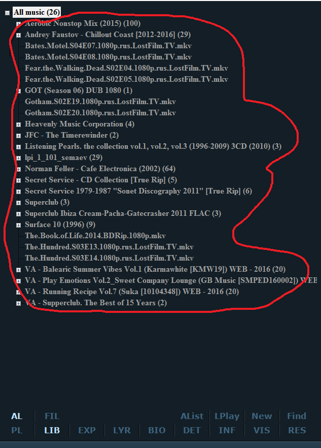

А вот по поводу шрифтов, на кнопках научился менять, а вот в самом окне не получается. Например выбираю библиотеку, как в ней шрифт сменить?
kego
Сообщение #200 AHAPXICT » 15.05.2016, 14:14
kego, тут за пару кликов не получится))) Все основные панели CUI в меню: Menu\File\Preferences\Display\Columns UI -> Colrours and Fonts За исключением панелей лирики(пункт Readme 21), биографии(22) - настройка по ПКМ на панели, панели деталей (29) - вход в настройку через сплиттер. Ну и дальше по месту разберётесь.
