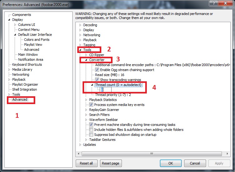

Собственно сама проблема. Сейчас мне нужен конвертер из формата в формат. Раньше, для этой цели использовался конвертер из пакета АМП (хорошего, бесплатного аналога, я так и не нашел (воровать/покупать коммерческий не хочу)), что для меня не очень удобно. Сам плеер мне не нужен, медеотеки и тд, тоже не нужны. Еще одна проблема с ним, это то, что он обновляясь сносит настройки винды, устанавливая себя везде по умолчанию. Короче, лично для меня, это не айс.
Сегодня, вспомнил что в foobar тоже есть перегонщик форматов. Залез, разобрался, СУПЕР! Но, при попытке выбрать группу файлов, у меня возникает проблема. Он начинает конвертировать, в папке вывода появляються новые файлы, после чего, через пару секунд, выключается ноут.
С этой проблемой, я уже раньше встречался, в том же АМП. Это как-то связано с количеством ядер процессора. В настройках АМП, можно выбрать количество потоков, например, у меня 4 ядра, я ставлю 2 или 3, и не каких траблов нет. А как это сделать в foobar? И вообще, возможно ли это?

Тайга
File -> Preferences -> Advanced -> Tools -> Converter.
Установить в поле Thread count требуемое количество потоков, где 0 - не ограничено в зависимости от процессора.
Но вообще, там же пониже есть настройка Thread priority. Лучше сначала попробовать выставить приоритет повыше. Поэкспериментируйте, ибо надо понять откуда проблема.

megane68, аха... вот они где спрятались... Спасибо БОЛЬШОЕ, поставил 3, всё отлично работает :clap:
