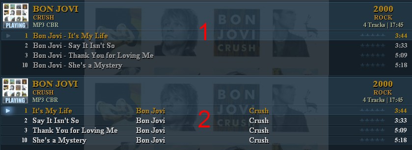

Подскажите пож-та как сделать, чтобы в плей листе ELP выводилось в одну строчку
номер трека - название песни - исполнитель?

mikealex, не очень то понимаю что вы хотите сделать в ELP? У вас уровень подготовки, мягко говоря, не очень, а для редактирования плей листа ELP нужно знать хотя бы основы программирования фубар. В первом сообщении прикладывал ссылку на страницу ELPlaylist, так что если собрались редактировать группы вам придётся этим заниматься самостоятельно :smile:. Но подредактировать отображение названий можно и меньшими усилиями.
mikealex:номер трека - название песни - исполнитель?
Смотрите скриншоты. Строка для примера рис.1 COLUMN.ONE.TEXT: $if(%length%,[$upper(%track artist%) $char(9679) ],[$upper(%artist%) $char(9679) ])[%artist% - ]%title%[ '('%subtitle%')']
рис.2 дополнительные колонки, заменить <PLEASE INSERT TEXT HERE> на (пример): [%artist%] , [%album%] и тд и тп

Сообщение #269 mikealex » 04.08.2016, 16:02
Благодарю за помощь!
То, что надо.
