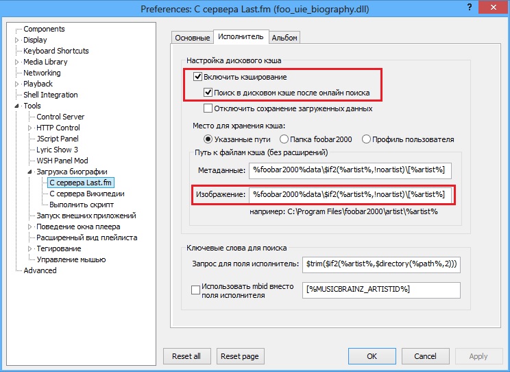

Сообщение #86 Крепыш » 02.07.2017, 12:43
Чтобы в Biography View отображались обложки можно воспользоваться скриптом thumbs для JScript Panel, который скачивает обложки в папку foobar2000\data\
В настройках foo_uie_biography указать:
Исполнитель:
%foobar2000%data\$if2(%artist%,!noartist)\[%artist%]
Альбом:
%foobar2000%data\$if2(%artist%,!noartist)\albums\[%date% - ][%album%]
