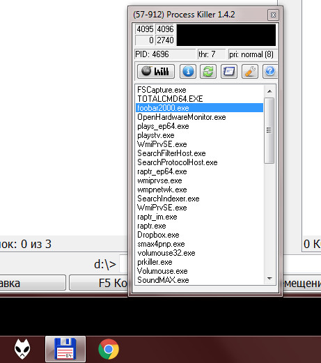

UPD. После перезагрузки фубар отказался запускаться вместе с DB. Снос DB без перезагрузки не помог. После перезагрузки, заработал f2k. Теряюсь в догадках. Сделал скрин с процессом foobar2000.exe и неактивным окном, а то перестану верить своим глазам.
