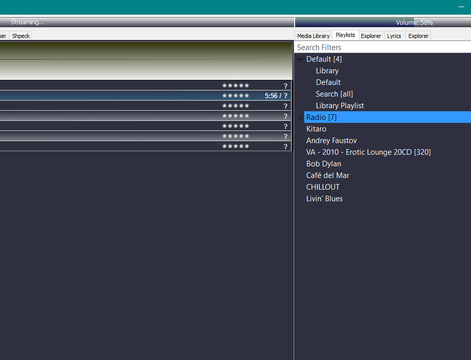

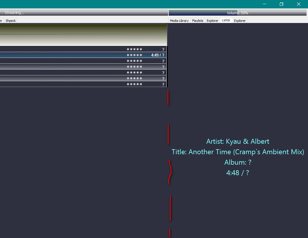

Не могу создать разделитель между двумя wsh panel'ями в Columns UI. Там, где они есть (разделители), можно клацнуть ПКМ и вызвать окно настроек Splitter Settings. А там, где их нет, как создать?

angry_dog, отвечу здесь. Вопросы по WSH Panel Mod задают в теме Скрипты для foo_uie_wsh_panel_mod которая сейчас, как раз, в топе висит. Я не специалист по программированию, знаю только азы, поэтому сам там задаю вопросы. По поводу разделителя между WSH панелями. Судя по скриншотам видно что в панели Playlist включен Edge Style который есть, как правило, в каждой панели(включая foo_uie_lyrics3 на скриншоте 2), то есть если его включить на месте где отображена красная пунктирная линия будет линия как на скриншоте 1. В окне WSH Panel Mod так же есть включение/отключение Edge Style. Второе, если надо сделать подобную рамку, линию, квадрат или прямоугольник в WSH панели то нужно использовать строку, которая должна быть последняя(перед последней скобкой) в function on_paint(gr) {
gr.DrawRect(0,0, ww - 1, wh - 1, 1.0, RGB(160,160,160));
Где: gr.DrawRect(x,y, window.Width, window.Height, 1.0 (толщина линии), RGB(160,160,160)); Что бы разобраться как это работает создайте новое окно или сбросьте WSH настройки по умолчанию, кнопка Tools в окне WSH панели. Потом добавите строку 97: gr.DrawRect(0,0, ww - 1, wh - 1, 1.0, text_color); и поэкспериментируйте, пока не получите нужный результат.

он спрашивал о разделителе между панелями. Спасибо, AHAPXICT, галка Edge Style в окне настроек WHS решила проблему.
