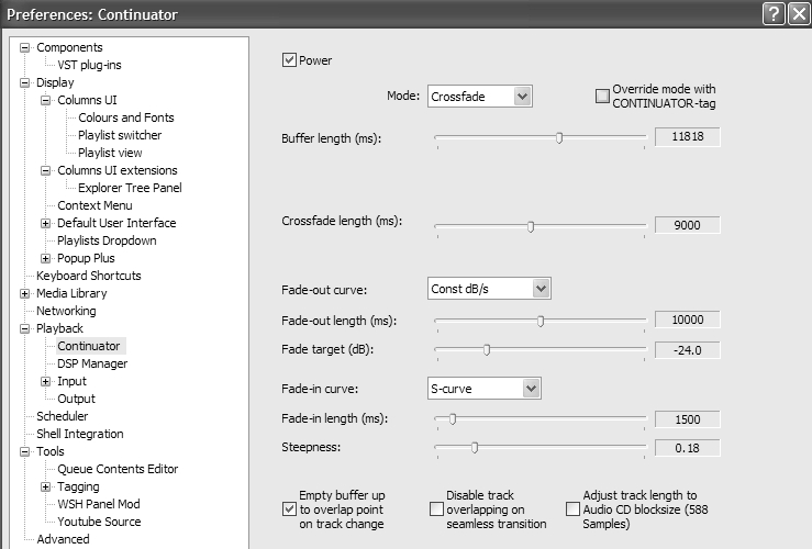

1) Активируем плагины - добавить в список АКТИВНЫХ DSP - как на рисунке.
2) Настраиваем foo dsp crossfader как на рисунке - при такой настройке этот компонент лишь выкусывает паузы между треками.
3) Настраиваем foo dsp continuator как на рисунке
4) Foo dsp continuator всегда последний в dsp цепочке.
5) Самая последняя версия Foo dsp continuator - 0.61
6) При ручном переходе Foo dsp continuator не работает.

Вот еще один конфиг foo dsp continuator

Сообщение #8 simmons » 02.09.2016, 16:10
morgan-12l1:Я так понимаю с CUE это не работает? он снова сводит, хотя по-сути это полная сведенка
Он только выкусывает паузы и сводит.
