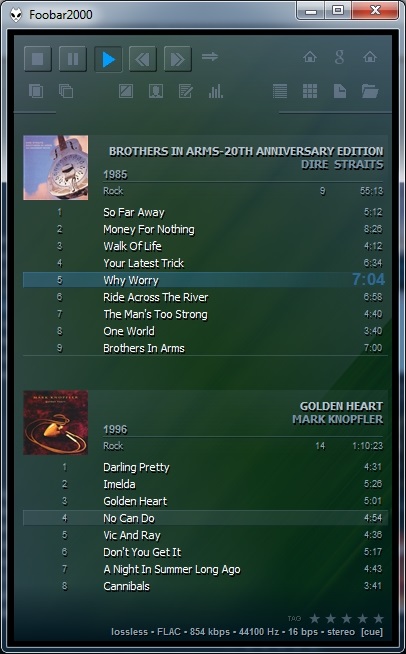

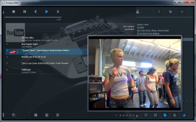

Сборка: foobar2000 may be.
Дата сборки: 17.09.2013;
Автор: kgena_ua;
версия foobar: foobar2000 v1.3.8:
Интерфейс: Columns UI, PSS.
Вид установки: архив Rar.
Установка: разархивировать сборку в любую папку, добавить путь (пути) к музыке в меню настроек Media Library.
Скачать (обновлено 03.04.2015):
http://rghost.ru/7DJ7d4JsJ

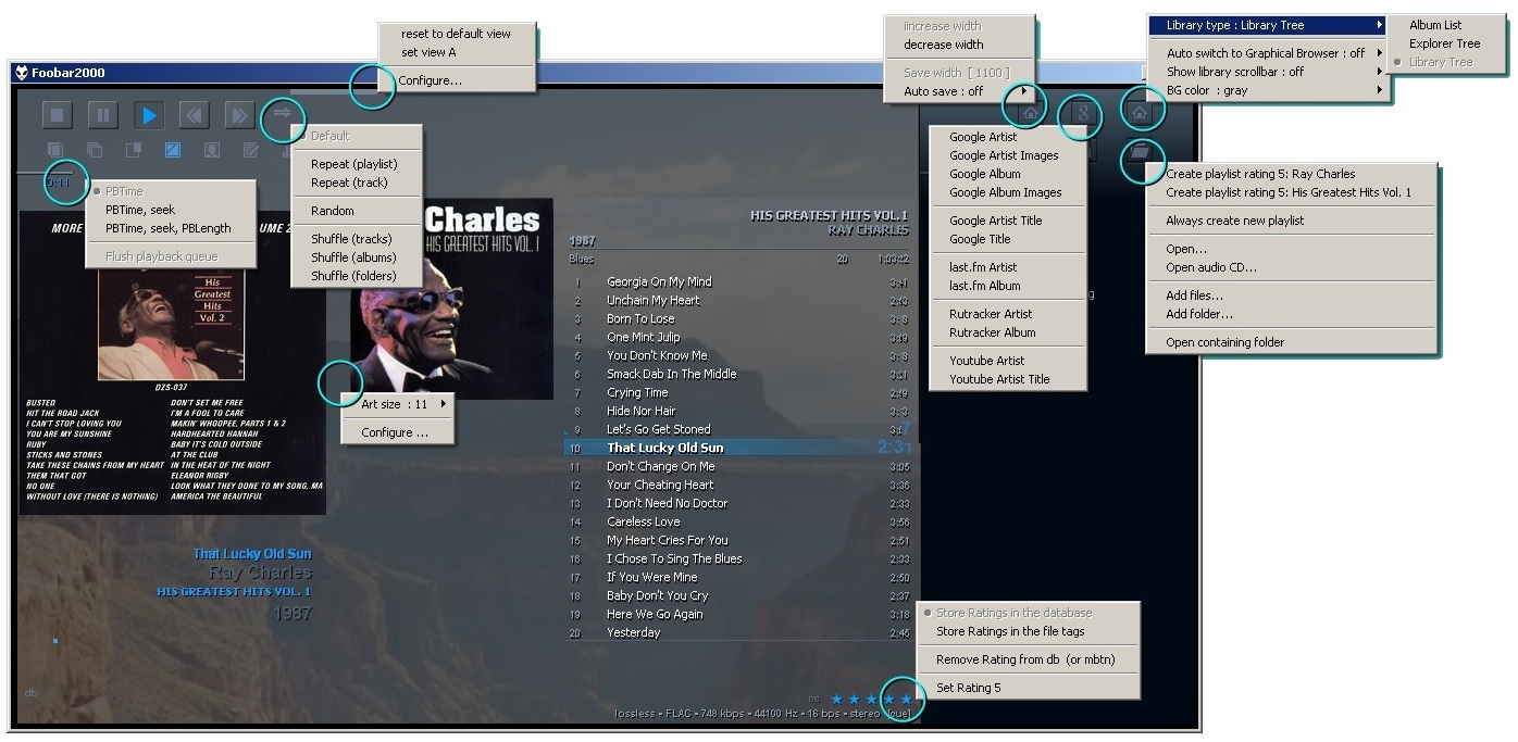

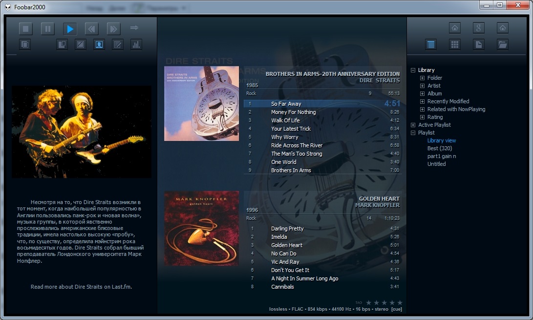

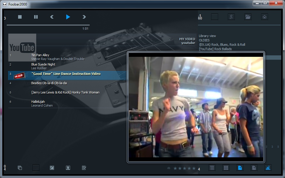

Доп.скрины и управление сборкой:
Вид Foobar(а) зависит только от размеров (пропорций) окна плеера.
Сборка не имеет фиксированных размеров, достаточно изменить форму окна плеера (растянуть, сжать, увеличить или уменьшить -
вид "максимальный", "средний" и "минимальный").
Ширину каждого из "видов" можно отрегулировать и запомнить. Также можно изменить ширину выводимых панелей.
Простой не перезагруженный интерфейс.

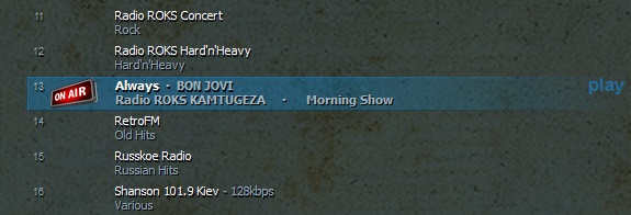

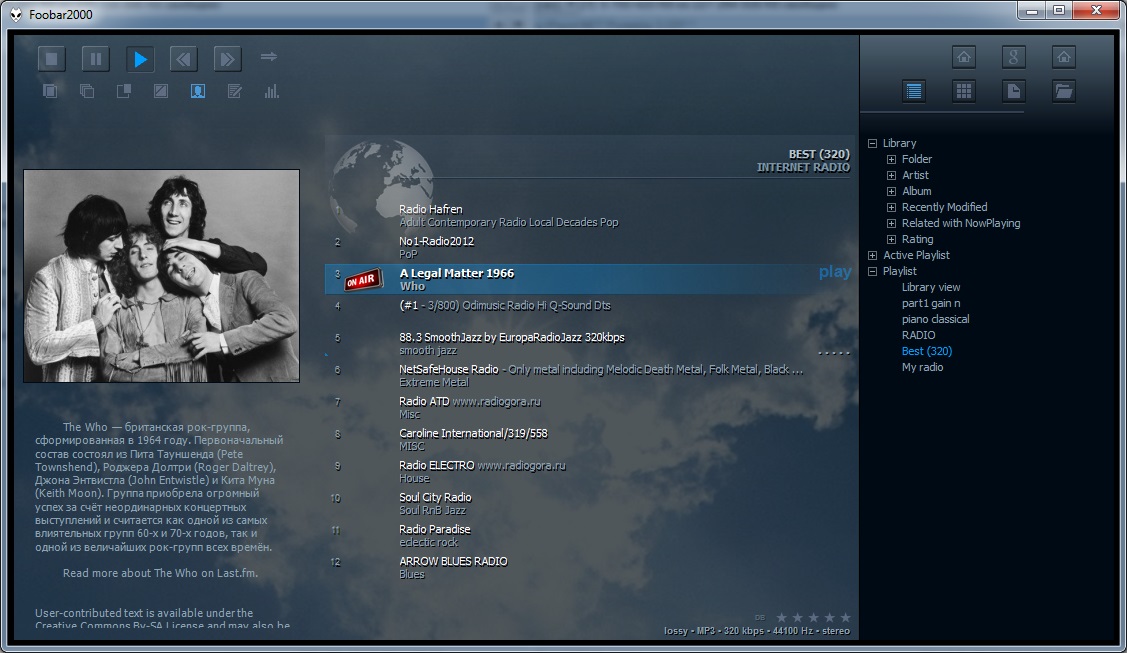

Добавил еще один ELPlaylist с конфигурацией для ИРадио (ELP панели переключаются автоматически по on_playback_new_track - нет необходимости выбирать вид группировки).

Сообщение #83 AHAPXICT » 05.10.2014, 16:45
kgena_ua, уже играет, а плей лист с радио уже был в вашей сборке)) Жаль что картинка "on air" не передаётся через .fcl :smile: В CompactOne эта идея чуть по другому реализована, может вам пригодится? Хотя по большому счёту разницы никакой.
Во вкладке "Per second"
// ----- INDICATOR --------------------------------------------------------------------------------------------------------
$if(%length%,
   $if($stricmp($left(%path%,10),'FOO_LASTFM'),
      $font(Trebuchet MS,7,bold)
      $select($add($mod(%playback_time_seconds%,2),1),
         $drawtextex(last.fm,0,0,35,$sub(%el_row_height%,2),255-255-255,hcenter vcenter)
         $drawtextex(last.fm,0,0,35,$sub(%el_row_height%,2),51-80-102,hcenter vcenter)
         $imageabs(5,4,7,7,./themes\DarkOne_v4.0\Images\Point.png,,,,glow:6:128-192-255 offset:3:0)
         $imageabs(5,4,7,7,./themes\DarkOne_v4.0\Images\Point.png,,,48)
   $font(Segoe UI,7,bold)
      $drawtextex(ON AIR,0,0,35,$sub(%el_row_height%,1),255-0-0,hcenter vcenter)
      $drawtextex(ON AIR,0,0,35,$sub(%el_row_height%,2),51-80-102,hcenter vcenter)
// ----- TRACK INFO -------------------------------------------------------------------------------------------------------
$font(Segoe UI,8,)
$drawtextex([$upper(%track artist%) $char(8226) ]%title%[ '('%version%')'],35,0,$sub(%el_width%,70),$sub(%el_row_height%,2),%__TL_TXT__%,hcenter vcenter end_ellipsis)
Сообщение #84 kgena_ua » 05.10.2014, 17:09
AHAPXICT, картинка "on air" есть в сборке, которая в шапке.
Идея заключалась в следующем. Сначала создал новую группировку для ИРадио (с соответствующим выводом значений) и выбирал через Group by вручную при прослушивании плейлиста "радио" - одна группв или "Library view" - другая группа. Показалось, что это неудобно. Теперь группировка переключается "автоматически".
Сообщение #85 AHAPXICT » 05.10.2014, 19:39
kgena_ua, перекачал, теперь всё нормально. Не знал что у меня старая версия - извиняюсь. Группировка для радио получилась, то что доктор прописал. На моём плеере вот эта "тема", меня всегда раздражает, когда каждая радиостанция под своей колонкой прячется, пробовал экспериментировать, но так и закинул эту затею

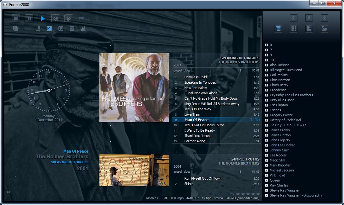

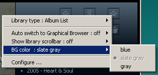

В связи с тем, что дома монитор один а на работе другой, и не получается их одинаково настроить сделал три цветовые схемы, которые выбираются через меню:
Показалось, что этого будет не достаточно :wink: , добавил изменение яркости для каждой схемы (Shift + колесо мыши на кнопке).
Кому интересно: сборка в шапке плюс файл fcl.
new maybe 17 10 2014 working R.rar
Небольшие изменения в ELP для ИРадио.

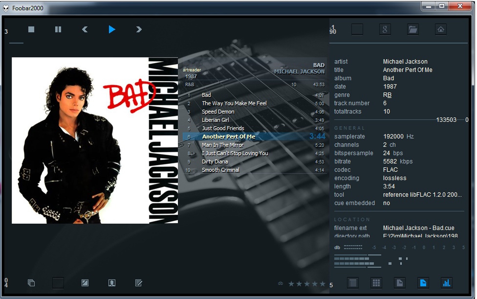

Примерно такой будет новая сборка, вернее один вид из двух, второй вид из трех панелей:
