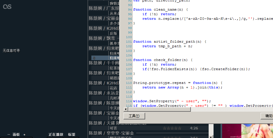

Сообщение #1375 ximenlangzige » 14.11.2016, 23:43
kgena_ua
Привет!
С самого начала, я нашел эту версию биографии с 10,112,016 фотографии не могут быть отображены, в том числе 14,112,016 этой версии! Тем не менее, трек может отображаться на английском языке, после изменения языка дисплея является английский с может отображаться китайская основа, включая английские биографии китайского языка. Таким образом, я открыл сайт last.fm, HTTP: //www.last.fm/zh/music/ Присцилла / вики, чтобы найти его, действительно, биография и образ, я обнаружил, что китайцы могут помечать песни не в биографии панели показать имя художника, так что я думаю, что проблема не вызвана именем дисплея, поэтому я сравнил эту версию о 09,102,016,
function clean_name(n) {
    if (!n) return;
    return n.replace(/[\/\:\*\?\"\<\>\|]/g,' ');
Я скопировать его на новую версию сценария после того, как проблема решена!
В дополнение к новой версии:
    if (!n) return;
    return n.replace(/[^a-zA-Z0-9а-яА-Я\s-&\.,]/g,'').replace(/^\s+|\s+$/g,"").substr(0,200);
    if (!n) return;
И 14,112,016 версии Right-Reload не разрушится, и теперь чувствую себя прекрасно! Спасибо! Отличная работа!
[spoiler][/spoiler]

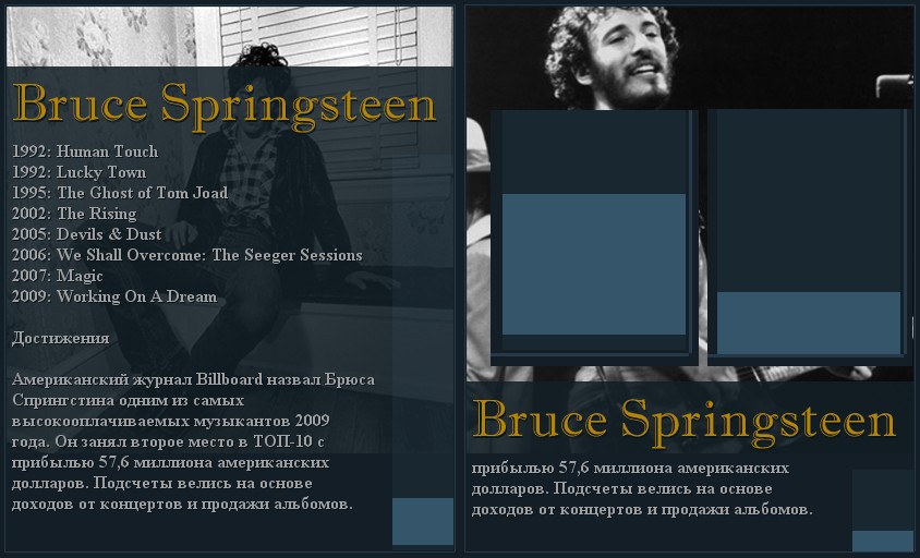

Сообщение #1376 seriousstas » 15.11.2016, 03:51
В последнем
Мод Biography Text && Picture 14112016 @author "kgena_ua"
Переделал вызов текста:
Теперь закрытие всегда кликом по заголовку (без крестика).
Положение окна с текстом задаётся тасканием.
После перетаскивания координаты запоминаются и будут по-умолчанию .
Вынес настройки цвета текста и заголовка в Пропертиз .
+ мелкие правки .
Все остальное (автопереключение и кавер из папки) в моём сетапе работает .

Сообщение #1377 AHAPXICT » 15.11.2016, 03:53
kgena_ua, пока готовил сообщение со своим вопросом нашёл ещё один фикс. Для скриншота увеличил ширину полосы прокрутки для наглядности, а за одно и заметил, что при отключении scrollbar текст не меняет своего положения, с маленькой шириной это не заметно. Не знаю, вроде бы правильно сделал.
Строка 476: string_width = scrollbar ? Math.max(ww - b_x - t_margin - scrollbar_w - 10, 0) : Math.max(ww - b_x - t_margin, 0);
Вот какой совет нужен. Использую для полосы прокрутки бекграунд, и из за разного положения окна с текстом, а так же количества строк в тексте естественно меняется высота полосы. Как смог сделал, но остаётся разница +- пару пикселей между бекграудом. То есть не всегда доходит до конца панели, а иногда залазит чуть ниже. Минимальную высоту сделал 20. В вашем варианте всё правильно, все привязки работают как положено.
Сяду обновлю сборку, оставлю всё как есть, думаю никто и не заметит.
Ещё один вопрос по footer_logo.png. Новая иконка сразу пришлась по душе, как там и была. А зачем вы оставили старую logo_beta.png и старую ссылку на : http://www.last.fm/static/images/logo_beta.png?eb6d3ca20e73 ? Эта ссылка так и кочует из версии к версии, они уже давно заменили логотип на: http://www.last.fm/static/images/logo_static.png?5b6b42188c40 То есть, теоретически я могу заремить весь блок включая last_fm_ico.ico?
Ну и как всегда мега респект за работу! :beer:
