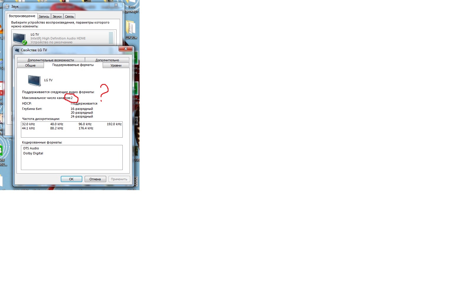

Сообщение #17 generator » 26.11.2016, 19:44
seriousstas:Если мощность вашего процессора не позволяет проигрывать 5.1, используйте версию с одинарной точностью (лежит в каталоге “bonus”).
Как это понимать ?
5,1 зависит от процессора ? По Вашему, если я поставлю версию по ссылке, то увижу в устройстве воспроизведения - макс каналов 5,1 или что-то другое, отличное от 2,0 ?
У меня есть часть копии диска SACD - Eagles, Hotel California в формате DTS (video TS) сам снимал с диска - там есть выбор звука DTS и DD - по моей схеме через HDMI в ТВ и дальше по оптике в ресивер , играет все, как положено - на мониторе DTS или DD, все каналы активны и звучат, как надо, а не подбубнивают, как при проигрывании образов SACD . Есть другие DTS , например http://rutracker.org/forum/viewtopic.php?t=1848220 и подобные - они играют, как и раньше - 2,0 РСМ48 - ????
Не знаю в чем дело, но мне кажется, что есть какая-то проблема в настройках Фубара.
Добавлено спустя 10 минут 43 секунды:
vladj,
В диспетчере на ноуте - Intel(R) HDAudio HDMI и Realtek HDAudio.
В настройках ТВ есть выбор настройки звука - цифровой выход - 2 варианта - РСМ и авто.
Что не выбрать - на ресивере 2,0 РСМ48.

Сообщение #18 Azaza » 26.11.2016, 21:02
generator:по моей схеме через HDMI в ТВ и дальше по оптике в ресивер , играет все, как положено - на мониторе DTS или DD
При воспроизведении каким плеером?

Сообщение #20 vladj » 26.11.2016, 22:08
Ну вот все становится понятней, ТВ выводит многоканал по своей оптике и виноваты настройки фубара.
Для долби диджитал (АС3) и DTS в компонентах фубара должны лежать плагины foo_ac3.dll , foo_dts.dll , foo_input_dts.dll.
Поднастраиваем в настройках вывода звука, там по DTS decoder и ставим галочку на пропуск DTS CD/WAV.
Если в компонентах обнаружится плагин foo_spdifer, удаляем его, он конфликтует с вышеприведенными.
По поводу SACD пока не заморачивайся, настрой вывод обычного DD и DTS. Стандарт DTS проверяй щелкнув правой по треку и
там свойства. Стандарт это Частота дискретизации : 44100 Hz / Каналов : 6 / Битрейт : 1411 kbps / Codec : DTS / Кодирование : lossy /
Тип тегов : apev2....да...для ape нужно в компоненты добавить еще foo_input_monkey.dll
С нами: 15 лет 10 месяцев
