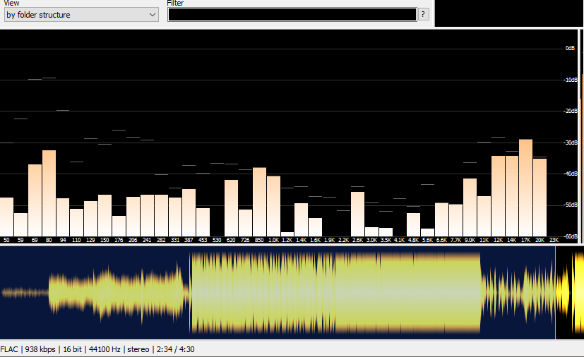

почему эквалайзер плеера фубар2000 показывает только 50 гц? не ниже..
Сообщение #1 lerans » 22.12.2016, 06:42

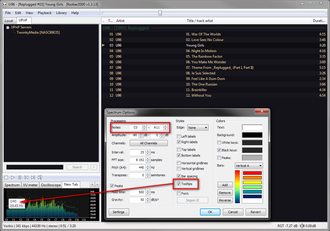

Сообщение #7 mgz » 22.12.2016, 14:25
lerans, на скрине Вы видите примерный вариант настройки этого плагина. Если включена опция Tooltips, то при наведении на визуализаторе Вы увидите ноты и их значения. Так Вы сможете подобрать нужный интервал (меняется сверху в разделе Notes).

Сообщение #13 mgz » 23.12.2016, 09:55
lerans:Слева внизу на твоем скрине это частотный диапазон от ниже 50 гц ?
Да, 19.45 Hz.
lerans:я не знаю как себе даже такой сделать
Качаем по ссылке выше. В фубаре File / Preferences / Components / Install и указываем на скачанный архив. Плеер после установки перезапустится.
Потом в главном окне плеера идем в View / Layout / Enable layout editing mode - этим мы включим режим редактирования окна плеера.
Потом на своем аналайзере (скорее всего Spectrum) жмем ПКМ / Replace UI Element и выбираем Tabs.
Потом на этом элементе снова ПКМ / Add New Tab - появится новый Таб.
Потом просто жмем в центр пустого Таба и выбираем из списка Musical Spectrum.
Потом уже на нем ПКМ / Option - и потом как на моем скрине, для примера.
С нами: 20 лет

Сообщение #15 mgz » 23.12.2016, 12:19
lerans:а что значит Notes?
Скорее всего имеется ввиду ноты. Но я не музыкант, могу ошибаться.
lerans:то это же не значит что мои колонки играют от 16 гц? это же показывает воспроизводимый диапазон частот самого трека ,а не колонок?
Это данные музыкального файла. К колонкам никакого отношения не имеют.
Чтобы узнать, что могут твои колонки - можно поискать в Интернете графики АЧХ колонок, либо произвести замер самому (обладая необходимым оборудованием - микрофон, звуковая в режиме записи - как минимум).
С нами: 20 лет
