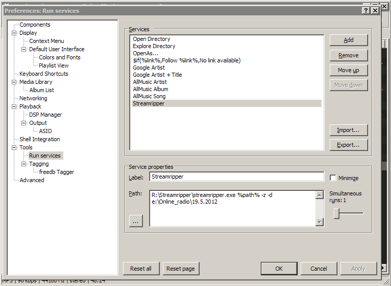

Сообщение #3 JimmyJo » 19.05.2012, 02:53
Вариант записи найден не мной. Я тоже его нашёл. Нашёл не на этом форуме, поэтому и создал новую тему.
Написал в другом разделе, перенесли. Если бы знал, что на форуме похожая тема есть, возможно, не создавал бы новую похожую тему. У меня по другому сделана запись интернет радио, возможно, мной предложенный вариант для вас будет лучше.
Пример показан на foobar2000 v1.1.11.
Для меня в fooobar2000 не хватало записи интернет радио.
Запись mp3 без потерь (точно не уверен) . Остальные форматы записываются с потерей или нет, точно не знаю. Поддерживаются следующие форматы: mp3, nsv, aac, и ogg. Музыкальные композиции пишутся не одним файлом, а раздельно. В отдельных папках с названием радиостанции. Не завершенные композиции пишутся в папку с названием incomplete в каждой папке с названием радиостанции.
Скачиваем плагин Run services (у меня установлена версия foo _run-0.3.7). Помещаем foo_run.dll в папку components в папке плеера.
Скачиваем пагин Streamripper для плеера Winamp http://streamripper.sourceforge.net/ Как задумано для плеера Winamp он работать с foobar2000 не будет. Делаем, так как на scr. Заходим в настройки foobar2000 и в разделе Run services создаём новый сервис запуска. Я назвал новый сервис запуска Streamripper. Вписываем команду: R:\Streamripper\streamripper.exe %path% -z -d e:\Online_radio\19.5.2012. Путь к папке и к программе, куда будут записаны радио файлы должен быть без пробелов. Или в кавычках если есть пробелы. Пример: “C:\Путь к папке\stremriper.exe”
Консольным вариантом программы Stremriper можно записывать одновременно не одну интернет радио станцию. Максимальное количество одновременно записываемых интернет радиостанций не проверял.
Запускать надо streamrippr.exe (консольный вариант программы)
Единственный для меня недостаток (для меня не значительный) это каждый раз вручную включение записи новой радиостанции запуская Streamriper. Я для себя не нашёл других вариантов для записи интернет радио из foobar2000 удобнее программы Streamriper. Раньше искал. Но после того как применил этот способ записи больше не ищу. Меня этот способ устраивает.

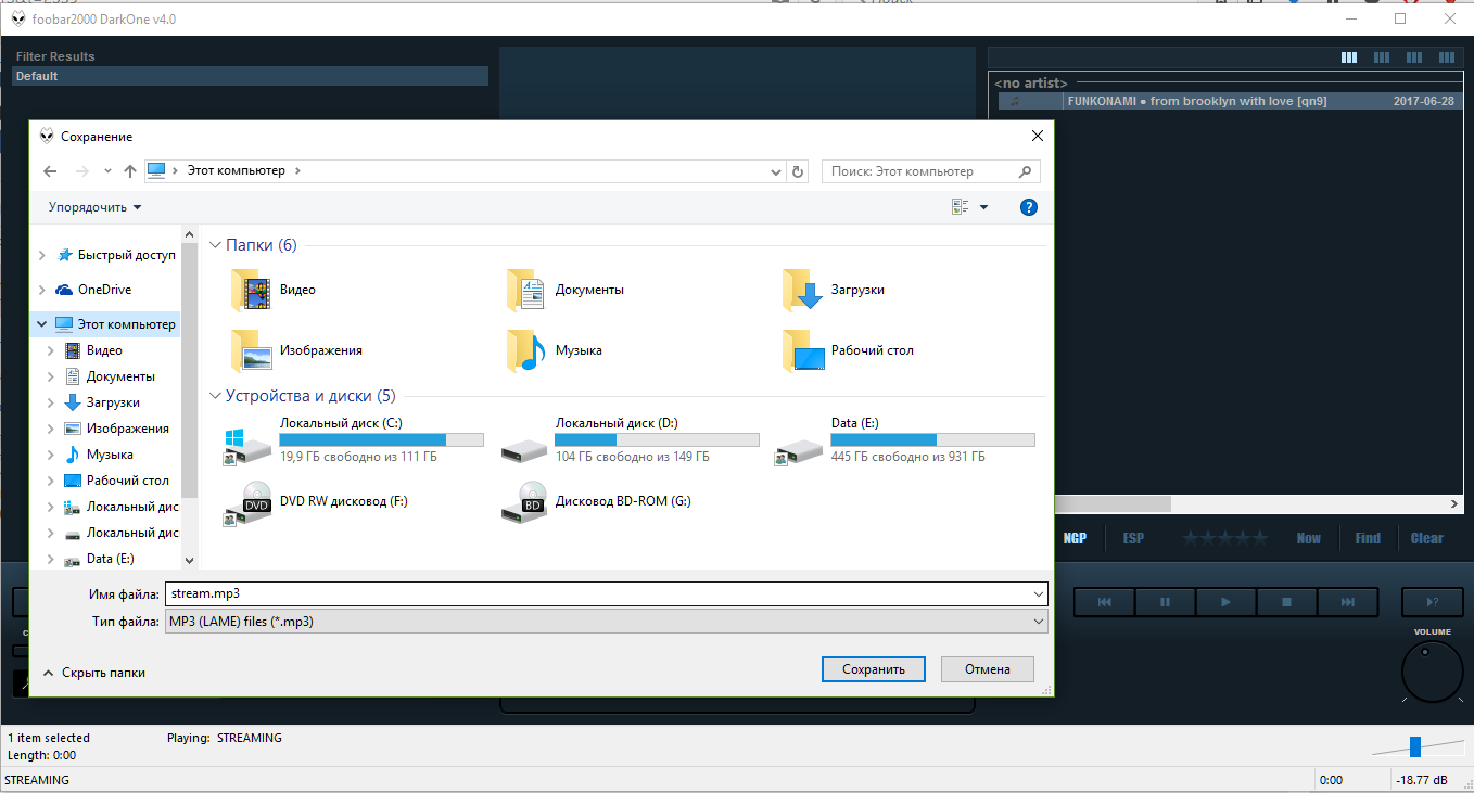

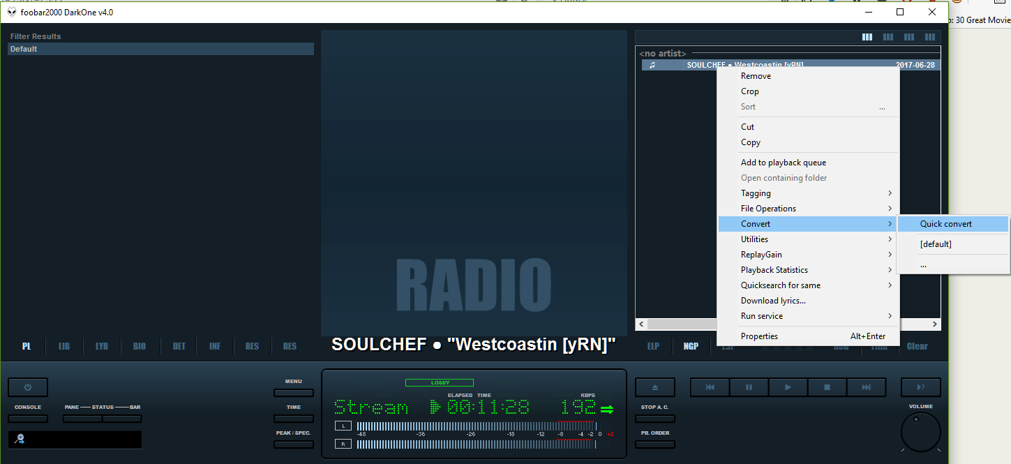

Сообщение #11 Arsonist » 28.06.2017, 21:59
Внесу и я свои пять копеек. Не получилось у меня записать поток способом из первого сообщения темы. Вот, как я сделал. Версия foobar2000 1.3.15, на всякий случай. Итак. Клик правой кнопкой мыши по потоковому файлу => Convert => Quick convert, далее, выбираете необходимый вам формат (я выбрал MP3) => Convert => Сохранение -- указываете место сохранения файла. Всё.
Шаг 1
Шаг 2
Шаг 3

Посмотрел в двух первых сообщениях какие то "странные" пути сохранения прописаны, у меня так:
".\streamripper\streamripper.exe" %path% -z -d D:\Online_radio
т.е. если папка streamripper с файлами streamripper.exe находится в корневой папке foobar2000.
Если при запуске Stremriper 1.64 происходит открытие и закрытие окна консольной программы, значит не произошло подключение к серверу.
В данном случае использую предыдущую версию Stremriper 1.62.
При записи / работе программы окно не закрываем и результат выглядит так:
Для окончания записи закрыть данное окно.

Сообщение #18 master_fb2k » 29.06.2017, 22:47
привет
года уж три наверное как я использую метод описанный Аrsonist
всем доволен
есть нюансы
записываю в WAV поэтому разницы в качестве не наблюдаю
в настройках конвертера можно установить advanced limiter и resampler чтобы станции писалась с одинаковым качеством
да что угодно?
вообще эта кнопка у меня вынесена в Конвертере отдельно, как Запись
Далее с этой записью можно делать все что угодно, например, резать или конвертировать в mp3 для экономии дискового пространства
