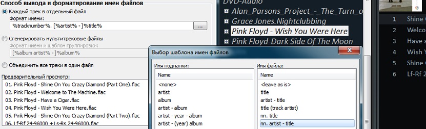

Сообщение #487 chivas » 20.03.2017, 20:45
Здравствуйте! Опять возник вопрос, после конвертации cue файла треки сохраняются в папке хаотично ,не так как должны звучать на диске, как исправить расположение треков и как сделать .чтобы сразу располагались треки в правильном порядке во время конвертации?
chivas
С нами: 9 лет 1 месяц
Сообщение #488 AHAPXICT » 20.03.2017, 22:01
MC Web, :beer:
chivas, думаю вам нужно настроить паттерн вывода имени файла, в настройках конвертера есть специальный пункт.
chivas:треки сохраняются в папке хаотично
Не думаю что "хаотично" верное определение, скорее всего файлы в папке сортируются по имени, для сортировки "как на диске" нужно указывать в имени файла %tracknumber% тогда будет всё нормально.

Сообщение #491 chivas » 21.03.2017, 01:41
Да дело не в русском ,я же говорю настройки урезанные по конвертации ,и в меню нет строки convert в папке tool ,а правой кнопкой выдает инфу о конвертации ,но не в полном варианте ( без меню о треках) Пробовал в строке об исполнителе менять варианты информации о треке,но ничего не менялось в превью!
Все что вы говорили делал, только в альбоме лежат все треки как надо,а после конвертации в хаотичном порядке и без нумерации! Хотя и другие альбмы тоже в хаотичном порядке вставали ,а нумерация была! Может из за файла с расширением wav?
Вот что имел в настройках и что получилось!
chivas
Сообщение #492 vladj » 21.03.2017, 04:07
Это образ DVD-A, в настройках что-бы было по трекам (по номерам) отмечаем строку, где есть nn впереди.
Сообщение #493 chivas » 21.03.2017, 20:28
Спасибо все получилось!

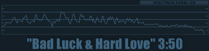

Подскажите pls. как заменить стандартную спектрограмму в модификации DarkOne v4 на эту Изображение

Сообщение #495 MC Web » 21.04.2017, 15:11
waddaw:Подскажите pls. как заменить стандартную спектрограмму в модификации DarkOne v4 на эту
ПКМ на индикаторе и далее как на скриншоте:
Сообщение #496 waddaw » 21.04.2017, 18:49
Спасибо, но я спросил про другой спектр, тот, который отмечен красной стрелкой: Изображение
заменить как здесь (картинка, на первой странице этого форума):

Сообщение #497 MC Web » 21.04.2017, 19:05
Так при прослушивании радио-потока его и не будет, он появляется при воспроизведении файлов.
Сообщение #498 waddaw » 21.04.2017, 21:44
Так мне и надо при прослушивании файлов. Как можно изменить?
waddaw
С нами: 8 лет 11 месяцев
Сообщение #499 AHAPXICT » 22.04.2017, 15:32
waddaw, мне не совсем понятна ваша проблема, но не буду задавать вопросов))) Замените скрипт в сплиттере: ПКМ на свободном месте возле окна панели(скрытые кнопки или текст) --> Splitter Settings... --> PerTrack --> OK
Теперь если активна функция SPECTRUM PANEL ON всегда будет отображаться foo_uie_vis_channel_spectrum
PSS CENTER PANEL (PerTrack).txt
Сообщение #500 waddaw » 22.04.2017, 21:03
Спасибо за помощь, все получилось
