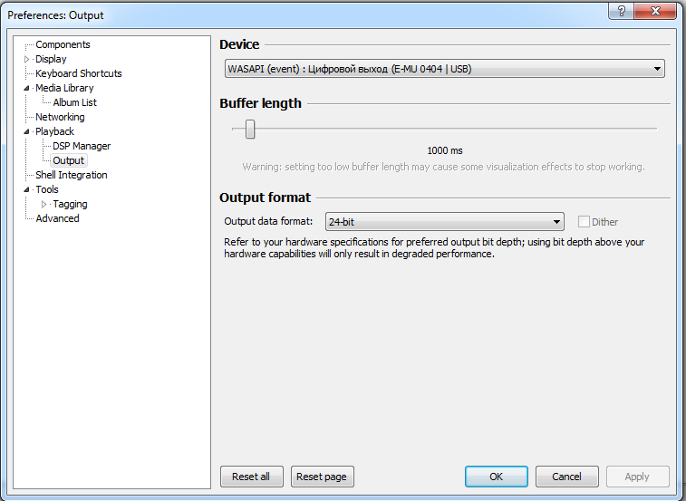

Сообщение #9 SAB 2 » 11.03.2017, 16:03
Вот что в настройках. Если ставлю Динамики, файл играет, но звук через звуковуху не идёт.

Сообщение #10 vladj » 11.03.2017, 16:20
А пробовал 16 bit выставить ? Пробуй сначала на простых 16 bit треках.
PS. Посмотрел на железку в сети, она аппаратно Asio поддерживает, там где качал плагин для WASAPI
есть и плагин для вывода по Asio, скачай и установи так-же, как и WASAPI устанавливал.
На хоботе пишут что при выводе по Asio работает автомат частоты.
И не запитывай по USB, потребление у железки около 1А, а USB2 только до 500 Ма можно нагружать,
в крайнем случае цепляй шнурком с доп. питанием, т.е. в 2 гнезда.
PS.PS. драйвера тоже дружно ругают, скачай у них заполнив капчу и согласишись крайние....от 11 года.

Сообщение #11 Aliado_71 » 11.03.2017, 16:54
Нашел обзор по этой карте E-MU 0404 USB получается что 44100 Hz / 16-bit она поддерживает. Значит нужно смотреть настройки драйвера карты (желательно скрин). Варианты это настроить драйвер карты или применить ресемплер, попробовать вывод через ASIO.

Сообщение #12 SAB 2 » 11.03.2017, 21:04
Спасибо всем откликнувшимся! Установил Asio и всё заработало! :smile:
