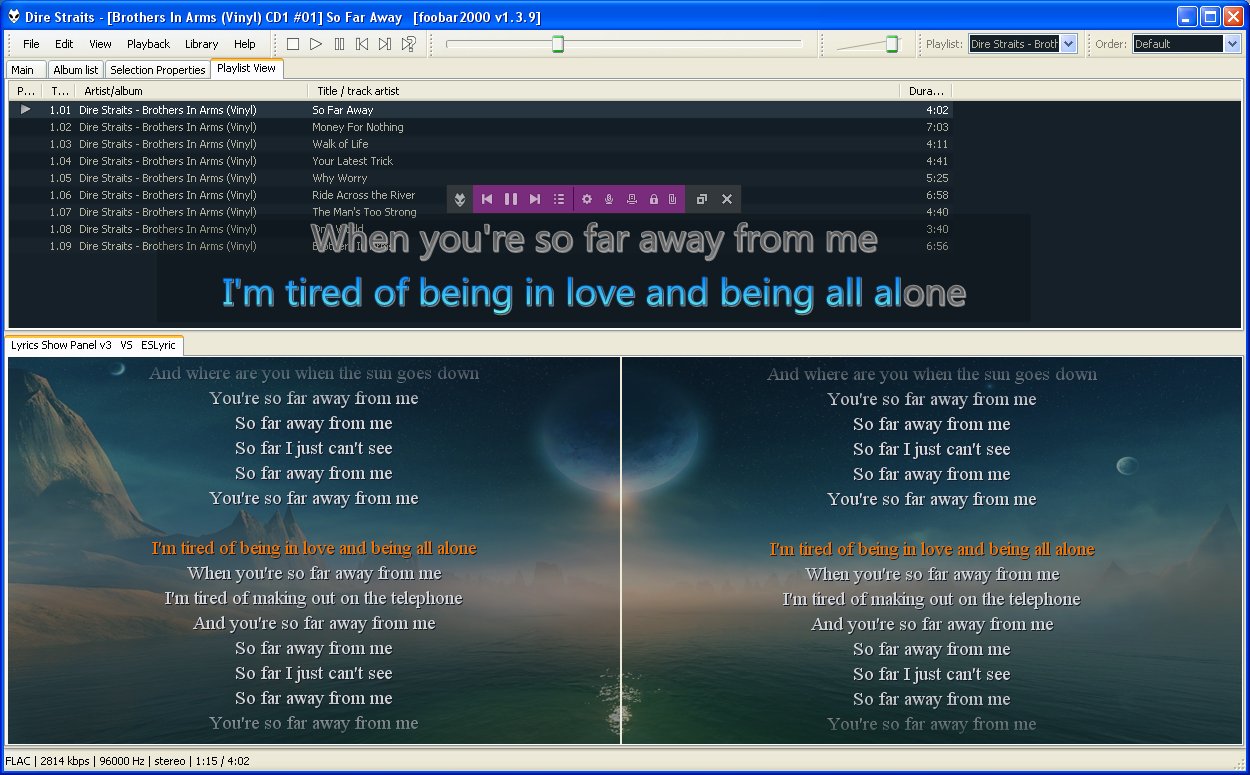

Небольшой обзор ещё одного плагина для поиска лирики. ESLyric by ttsping имеет возможность добавлять базы данных при помощи скриптов что является огромным преимуществом по отношению к Lyrics Show Panel v3.
Страница автора: ttsping的贴吧.
Страница русифицированного компонента: Русифицированный компонент ESLyric (Текст песен (ESLyric)). Спасибо MC Web за русификацию данного компонента!
Страница плагина на hydrogenaud.io: ESLyric - an alternative lyric show component. Страница с предложениями по переводу плагина: Any volunteers translate foo_uie_esyric to English ?.
Последняя бета версия ESLyric 0.3.5 beta6 от 3.01.2017 Язык интерфейса английский.
Как говорится, лучше один раз увидеть, чем сто раз услышать. Закинул оба плагина, для наглядности, в портативную сборку. Так же добавил папку с скриптами баз данных для ESLyric: ESLyric BD SCRIPT
Для наглядности эксперимента обновил Lyric Show Panel 3 0.5. Теперь идёт равная борьба!
Скачать: Яндекс.Диск

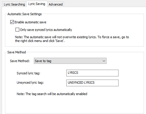

4. Автоматическая запись в тег файла включается из меню, как это описал Aliado_71 для Lyrics Show Panel. Подобная опция есть и в MiniLyrics и ESLyric.

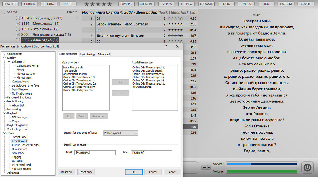

Подскажите, где находятся настройки, кот. на скриншоте показал Aliado_71 ?...

Настройка для Lyrics Show Panel: Menu\File\Preferences\Tools\Lyric Show 3 или ПКМ в активном окне панели из контекстного меню выбрать Preferences...
