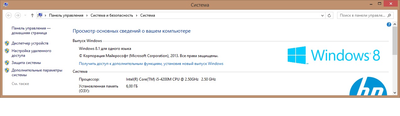

Ноут:

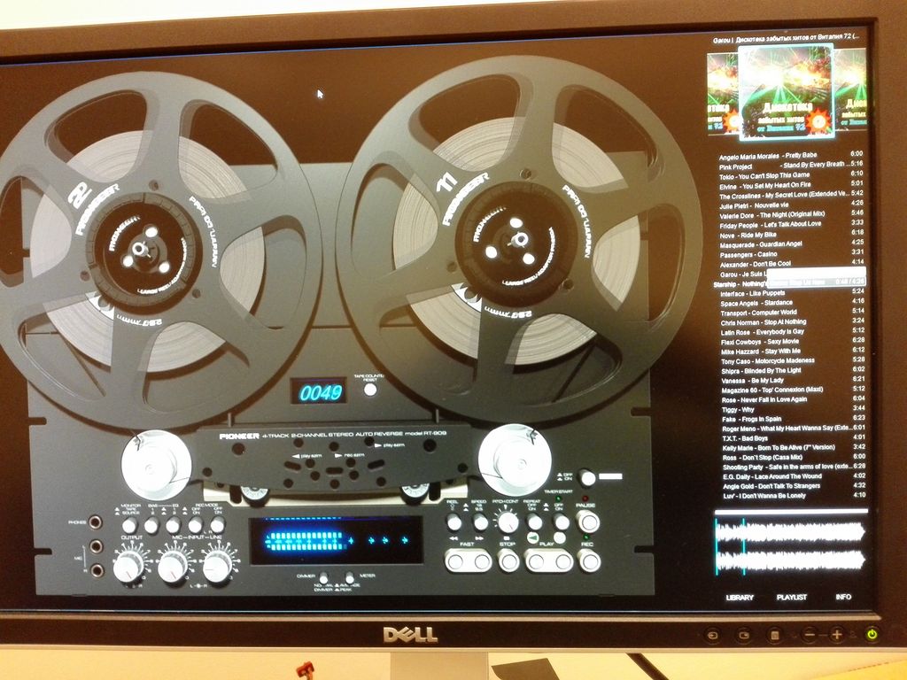

Сообщение #674 iprad » 06.09.2017, 12:10
Pitch Control - уменьшить масштаб скина и растянуть окно по ширине. В этой версии произвольное изменение масштаба перетаскиванием граница окна не предусмотрено было. В новой версии будет работать.

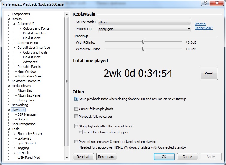

Это моя недоработка. Как вариант убрать галочку (на скрине Save playback state) или заменить код функций в панели:

Сообщение #679 Rocker47 » 15.09.2017, 14:20
iprad, Спасибо) А что этот код функций даст? И куда его вставлять? В WSH Panel Mod Plus Configuration? Кстати галочка была уже убрана по умолчанию
