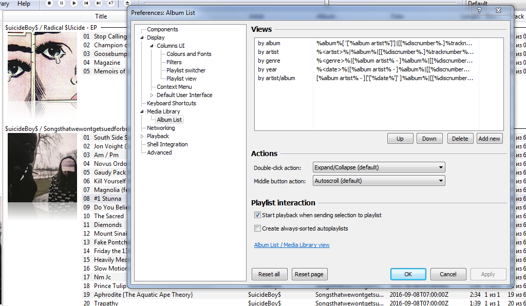

Настройка как запускать в отдельном плейлисте в Preferences, в настройках библиотеки (Media Library), добавь в библиотеку папку с музыкой, все быстро проиндексируется, запускать потом можно будет двойным из панели библиотеки (она у тебя вверху-слева) только сортировку сделай не как на скрине
по альбомам-артистам, а по папкам. В настройке Album List Panel, в General по двойному щелчку поставь не отправить в новый, а создать автоплейлист, ниже галочку на автоотправке, в Advanced поставь галочку на Autoplay on send to playlist. И внизу - справа Apply (т.е. применить).

чет я не понял, где там галку ставить? отметь на скрине плз

У тебя на скрине отмечено по двойному клику расширить - свернуть, там поменяй действие на запуск в указанный или автоплейлист. У меня на этой панели нет библиотеки что-бы показать. Имхо на первых порах лучше поюзать сначала русифицированную если несколько слов нет желания запомнить.
Уж на что я вообще не знал английского, но ведь логически понятно, что есть возможность что-то другое поставить в строке, где написано дубле - клик актион дефолт ( умолчание). В этой строчке по маленькому треугольничку и откроется выбор из нескольких опций. Это уже ликбез не по фубару, а вообще по пользованию окнами, программами и их настройке. Add, это добавить, тебе не нужно ибо треки добавятся в существующий, send это отправить и т.д.
