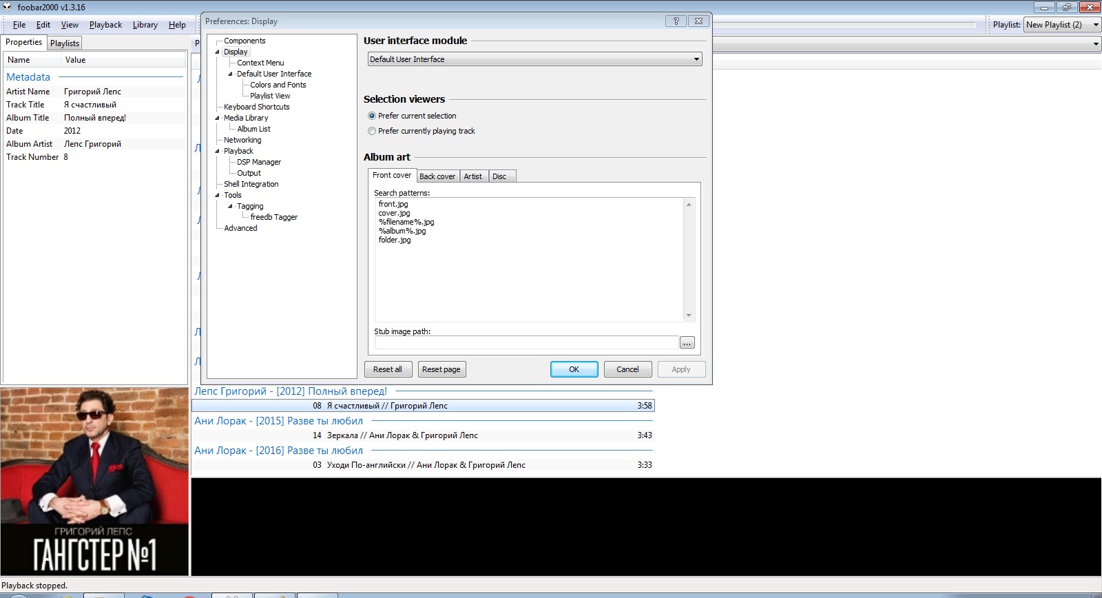

Прописаны все теги трека,в т.ч.обложки, в Mp3tag.Обложки треков одинаковых параметров (размеры ,объём файла).Всё О.К. на другом плеере.
Выгружаю альбомы в foobar2000(последняя версия).
Обложки некоторых треков воспроизводятся обложками других треков,т.е. вместо родной обложки загружается другая:соседнего трека.
В чем дело и как это исправить?

В File->Preferences->Display в Selection viewers что выбрано?

Может, foobar2000 подхватывает некорректные обложки с внешних (не в тегах) изображений?
Попробуйте удалить обведенное.

Пробовал оба варианта.Ничего не меняется.Пробовал через Tagging удалить обложку,затем вставить. Вставляется опять прежняя обложка.

Удалил отмеченное Вами.Никаких результатов.
Добавлено спустя 35 минут 12 секунд:
Azaza, Выбрал Ваш вариант и одновременно удалил то,что посоветовал George Smith. Все получилось!!!

Т.к. Вы произвели сразу 2 действия, то трудно сказать ) Но, если раньше было выбрано Prefer current selection, то фубар пытался отображать обложку ВЫБРАННОГО (выделенного) трека, а не проигрываемого.

Проблема.
Независимо от выбора “Selection viewers”,обложка одного из альбомов автоматически заменялась обложкой другого альбома,а истинная обложка не воспроизводилась вообще.То есть,обложка альбома «Полный вперед» заменялась обложкой альбома «Гангстер №1.См.вложенный файл foobl.1.jpg.
Для контроля, такая же ситуация происходила при использовании foobar2000 v.1.3.9.Но,при использовании плееров WMP12, VLC, AP2 все было О.К.
Решение №1. По совету «Georde Smith» удалил все из окна “Search patterns”.См.вложенный файл foobl.2.jpg.
Решение №2. Через “Advanced” к “Album Art” заменил “Prefer larger на “Prefer embedded”.Было предложено «Анархист»-ом.См.вложенный файл foobl.3.jpg.
Решение №3. Оказалось,вот что.См.вложенный файл foobl.4.jpg.Когда заменил обложку этого альбома на адекватную из интернета,то все встало на свои места.См.вложенный файл foobl.5.jpg.
