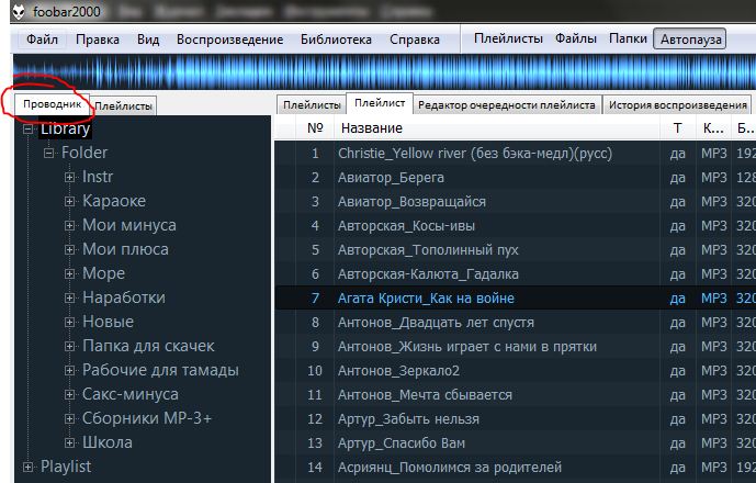

Сообщение #24 vik-tan » 29.03.2017, 14:30
Все смог :smile: , мало того, удалось откопать русифицированный library!!!см.фото
