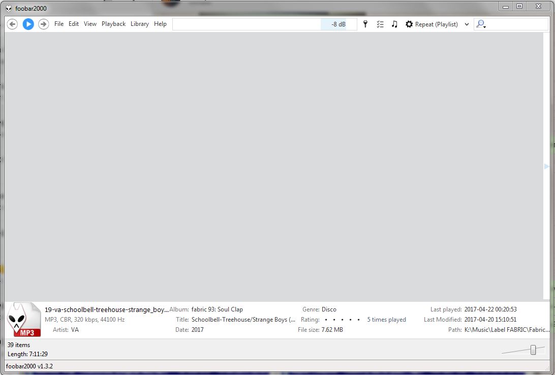

Сообщение #328 rusline » 24.04.2017, 23:04
частенько при запуске фубар пропадает панель, лечится только копированием со старого всяких файлов настроечных. Кто нибудь сталкивался с подобным?
Components loaded in: 0:00.152558
Configuration read in: 0:00.003402
WSH Panel Mod ({15D22446-5819-4913-A37A-84B0581CFE9A}): initialized in 6 ms
WSH Panel Mod ({EBF9547C-AAF9-4ED0-A678-8C1AEC122479}): initialized in 1 ms
WSH Panel Mod ({A2EA28DA-642C-4FCD-8F56-412ADF28563E}): initialized in 1 ms
WSH Panel Mod ({401D69A0-FCFA-48C4-8153-00EF93527792}): initialized in 1 ms
WSH Panel Mod ({85C46DB2-CDFC-4686-BDD5-AFE59D84507F}): initialized in 0 ms
WSH Panel Mod ({C607789A-79D7-4B38-B4B6-4EC677F4866D}): initialized in 1 ms
WSH Panel Mod ({E4101BAA-6B63-451E-B522-431C39897915}): Parsing file "F:\Firefox downloads\s8e_2017\\\s7e_files\\js\\md5.js"
WSH Panel Mod ({E4101BAA-6B63-451E-B522-431C39897915}): initialized in 6 ms
WSH Panel Mod ({69143A50-A8FC-40B4-88B6-F9A418F92DEB}): initialized in 4 ms
User Interface initialized in: 0:00.133745
Loading
w7shell: init started
w7shell: GDI+ initialized
w7shell: COM initialized
w7shell: running on Windows NT 6.1.7601 Service Pack 1
w7shell: DWM composition enabled
w7shell: WA_DISALLOW_PEEK successfully set
w7shell: WA_HAS_ICONIC_BITMAP successfully set
w7shell: WA_FORCE_ICONIC_REPRESENTATION successfully set
w7shell: WA_FLIP3D_POLICY successfully set
w7shell: all green
Startup time : 0:01.229977
w7shell: taskbar button create notification got
фубар
