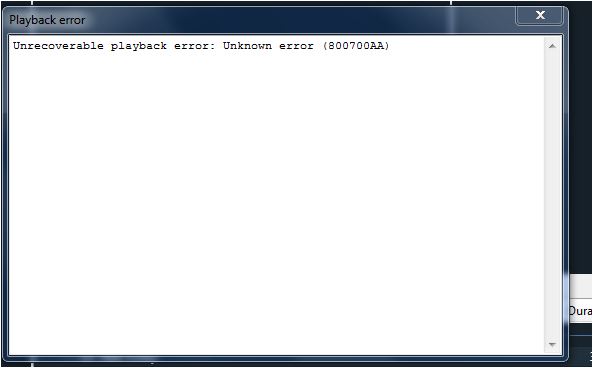

системные звуки слышны через наушники если цап выключен, если выбрать WASPI (event): Нзванияе ЦАПа, то звука нет, а при выбореWASPI (event): динамики, появляется ошибка

Alexsandr, будьте добры сделать скриншот с диспетчером устройств раскрытым списком пункта "Звуковые и видео и игровые устройства"
