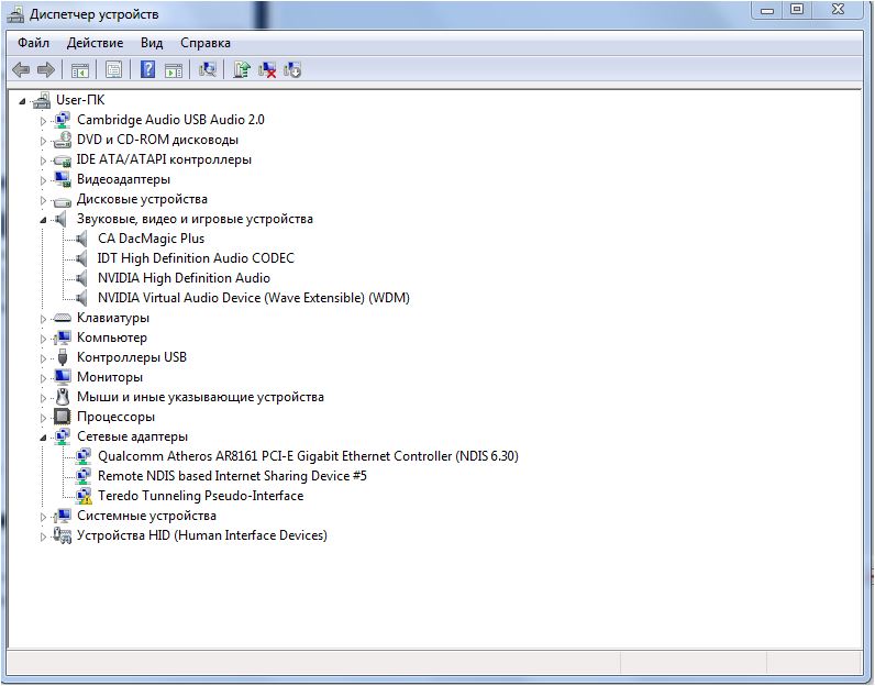

Сообщение #41 Alexsandr » 25.01.2018, 09:28
maniac736:будьте добры сделать скриншот с диспетчером устройств раскрытым списком пункта "Звуковые и видео и игровые устройства"

Сообщение #42 maniac736 » 25.01.2018, 09:33
Alexsandr, NVIDIA High Definition Audio рекомендую отключить ПОЛНОСТЬЮ - т.е. через BIOS. Это непросто остановит ее в вашей ОС Windows, но и полностью УДАЛИТ ее из ОС во избежание конфликта. Останется лишь ваш DAC Cambridge Audio и веб-камера если она у вас есть вообще в системе. Вебкамера не может помешать DAC в любом случае.

Сообщение #43 Alexsandr » 25.01.2018, 09:38
maniac736:через BIOS.
я не знаю как это делать, не умею работать в BIOS, то есть причина в NVIDIA High Definition Audio, и если это отключить то все заработает?

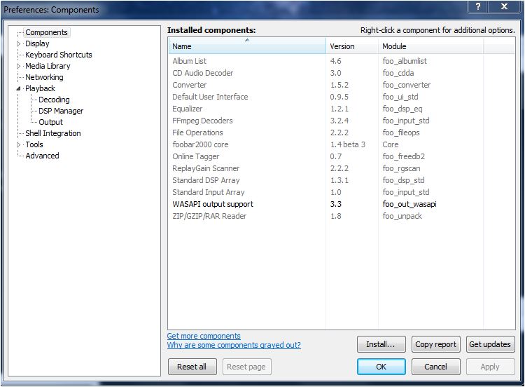

Добавлено спустя 4 минуты 10 секунд:
Azaza, или Foobar2000 его не видит. Возможно что в сам плейер модуль отвечающий за WASAPI не установлен
Добавлено спустя 3 минуты 5 секунд:
Alexsandr, http://www.foobar2000.org/components/view/foo_out_wasapi
скачайте данный плагин и установите его в свой Foobar
Добавлено спустя 6 минут 11 секунд:
Alexsandr, у вас в настройках Foobar2000 есть вот такой пункт? там должно быть 4 пункта WASAPI

Сообщение #45 vladj » 25.01.2018, 10:17
Интересно....у него система прекрасно видит цап...вот только на одном из крайних скринов SPDIF выбран, но ведь он не написал что коксом или оптикой подключился ? В виндовом микшере устройство с SPDIF нужно отключить, если по прежнему подключен по USB. Курить бамбук по Биосу...вопрос для не знающего как с ним работать сложный. Проще в диспетчере устройств правой по устр-ву и Отключить, т.е. отключить пару устр-в относящуюся к видеокарте. Все равно ресивера с подключением по HDMI нет.

Добавлено спустя 53 секунды:
maniac736:у вас в настройках Foobar2000 есть вот такой пункт? там должно быть 4 пункта WASAPI
при выборе этого пункта звук полностью пропадает

Сообщение #53 maniac736 » 25.01.2018, 18:33
Alexsandr, 1. встроенную звуковую карту вы отключили в BIOS по моему совету?
2. установлен ли у вас в Foobar2000 плагин ASIO?
maniac736 M
Откуда: Россия Иркутск
С нами: 8 лет 3 месяца
Сообщение #54 Alexsandr » 25.01.2018, 18:37
maniac736:а встроенную звуковую карту вы отключили в BIOS по моему совету?
нет, я не нашел для своего BIOS инструкцию, у меня была 8-я винда при покупке и ее снесли поставив 7-ю, BIOS выглядит иначе чем обычно, я там боюсь экспериментировать
Добавлено спустя 1 минуту 13 секунд:
maniac736:установлен ли у вас в Foobar2000 плагин ASIO?
наоборот мне в самом начале еще этого чата советовали его снести и скачать wasapi, поэтому я и удалил ASIO
