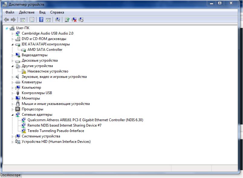

Сообщение #103 Alexsandr » 26.01.2018, 20:36
maniac736:я думаю вам имеет смысл в конце концов отключить в БИОСе встроенную звуковую карту и переустановить винду с нуля. это точно должно принести результат. судя по тому что было сказано sudden, о состоянии вашей системы это вообще единственное решение в вашей задаче
звук появился но только в режиме usb 1.0 а когда я переключил в 2.0 то звук опять пропал
Добавлено спустя 46 секунд:
вова_сбрат:цап не может показывать неверно. Вы хоть разберитесь, что за файлы у вас ... Bit, Hz и т.д...
файлы Hz
Добавлено спустя 1 минуту 28 секунд:
в диспетчере устройств цап отображается с ошибкой

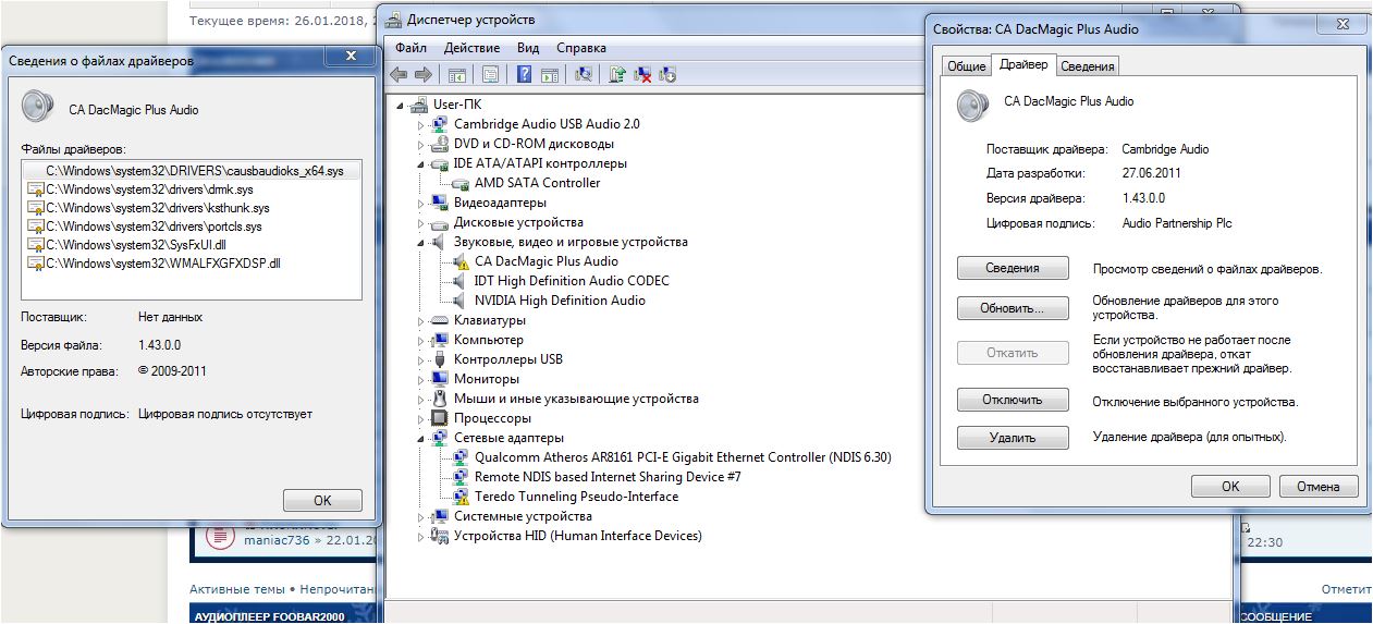

Сообщение #105 Alexsandr » 26.01.2018, 20:54
вот еще скрины с фубара

Сообщение #106 vladj » 26.01.2018, 23:33
На неизвестное устр-во не обращай внимания, это не относится к выводу звука. Переставили ОС ? Нужно было отключить проверку цифровой подписи драйверов....хотя-бы не навсегда, а на один раз...что-бы драйвер нормально встал от цапа. Почитай в инете...мне несподручно сейчас посмотреть, т.к. я на линуксе сижу
