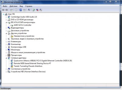

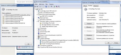

Мля, Саша, у тебя драйвер не установлен на звуковую от производителя, поэтому карта работает только в режиме USB 1.0.Alexsandr:звук появился но только в режиме usb 1.0 а когда я переключил в 2.0 то звук опять пропал
Драйвер установи от кембриджаудио, без него только 96 кГц. А показывает 44.1 потому, что у тебя в винде настроено 44.1.Alexsandr:подключили в магазине все заработало и дома все собрал все работает только цап показывает значение 44.1 а вроде как должен 192 кГц как это можно настроить?

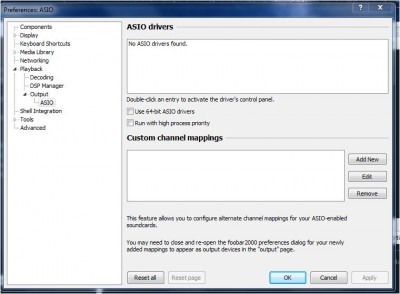

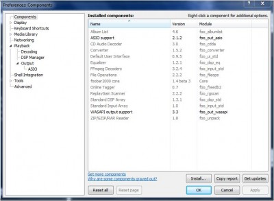

все установил, звук появился все заработало, спасибоmegane68:После установки, нужно переключить цап в режим usb 2.0, а в foobar2000 появится устройство ASIO.
