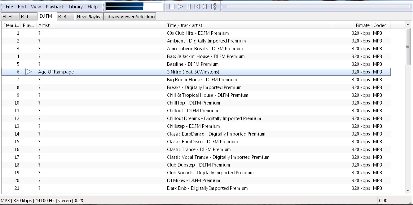

Что-бы так говорить нужно хоть сколько-то уметь работать с его интерфейсом, а не сидеть на этой шняге, как на скрине крайнем. Там нужно разлочить панели, поделить окно по вертикали, активный плейлист всегда виден, остальные переключать по потребности...библиотеку, список плейлистов, био и проч.

vladj:активный плейлист всегда виден, остальные переключать по потребности
Так где они, остальные плейлисты во всевозможных "сборках"? В дефолтном всё под рукой на панели сверху
vladj:Ну и (наверное) привычка к аскетизму привносится сейчас из школы, где активно учат пользоватся офисом и (поскольку учителя старой закалки)
Аскетизм тут не при чём. Я не против всяких украшательств. Но когда в сборках урезан значительно функционал первой необходимости по сравнению с дефолтным, то в топку такие сборки. Даже тот вроде дефолтный от Azaza, а нет, там уже невозможно удалять отдельные треки, на лету редактировать плейлист, нету панели переключения плейлистов сверху, не удаляется регулятор громкости снизу, и т.д.
