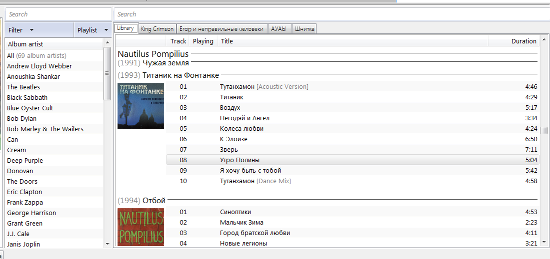

Сообщение #3 Vaskovskie » 04.03.2018, 11:42
Понимаете, я не пользуюсь альбом листом.
Мой фубар выглядит примерно так.

Сообщение #5 Vaskovskie » 04.03.2018, 11:51
В смысле нужен ОБЫЧНЫЙ плейлист, который будет автоматически подгружать новые файлы и удалять несуществующее. Это не должна быть библиотека.
