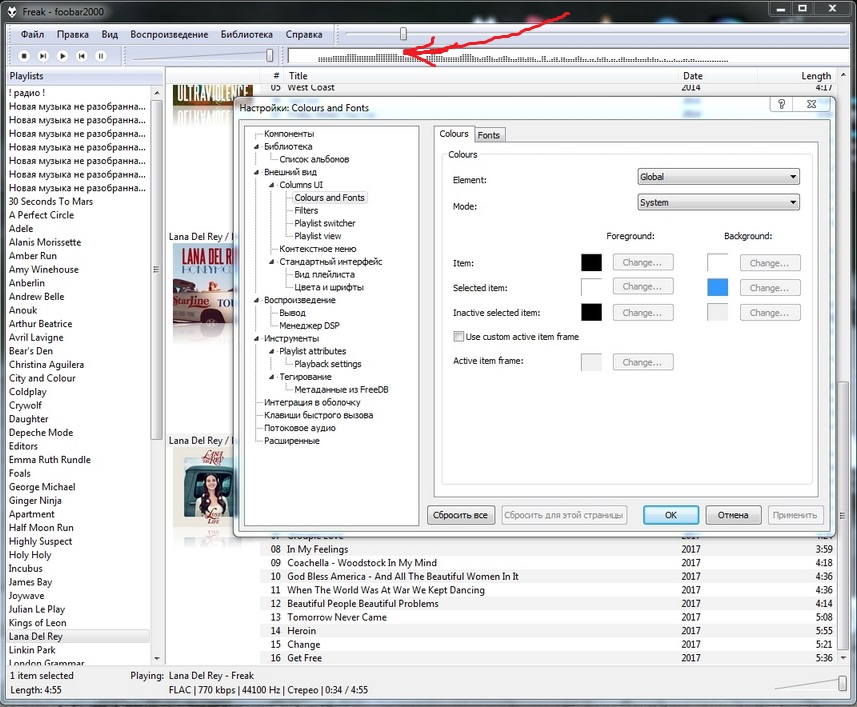

Требуется помощь в настройке функционала под руку:
1. Показ в списке альбомов плейлиста титульного скана альбома
2. Перенос панели с плейлистами с верха вниз
приложил картинку, вдруг непонятно куда что, сразу говорю что я чайник, подсказывать максимально раскрывая мыслю, вплоть до куда чего нажать!!!

У тебя скорей всего стоковый NG плейлист. Посмотри в настройках в опции Playlist view в окне Grouping наличие галочки на Show groups. В окне General в самом низу поставь галочку на показывать картинки в группах,. Рефлект можно убрать и с низкого приоритета снять. Выбрать ширину картинки. Применить (Apply). После этого у тебя на каждом альбоме появятся шапки с названием альбома-артиста и картинка.

спасибо, картинки получилось вставить!
вылезли другие проблемы:
1. визуализация в панели кнопок только один вид выбирается, на картинке стрелкой показал, нужен который каналы дёргает
2. фубар теперь сворачивается только в трей, надо что был где все открытые проги и папки
3. цвет не меняется, надо потемнее глаза режет, пытался там что то менять ничего не работает
подскажи плиз как можно это исправить

1. Правой по сикбару (самый верх) и там выйдет меню где и присутствует нужный тебе пикметр, (Visualization / Peak meter).
2. В настройках Default User Interface вверху справа сними обе галочки, внизу Apply (т.е. применяем).
3. Цвет интерфейса нужно выбирать с самого начала при установке выбирая тему в настройках в Default User Interface - Import Theme, но у тебя кроме плейлиста ничего нет поэтому можно изменить делай по очереди импорт пока не подберешь что-то для себя.

кароче этот плагин колумнусы не давал ничего делать, снёс его, скачал какуюта тему, чуть подшаманил, в итоге хоть что то получилось.
единственное хотелось бы на правую сторону перетащить колонку плейлистов, есть кто нить знает как это сделать буду премного благодарен!!!

Файл - Настройки- Стандартный интерфейс - Импорт темы (DENIS.fth или DENIS 2.fth) - Открыть - Ок
