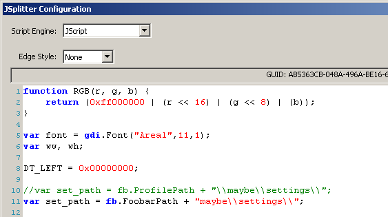

Сообщение #54 kgena_ua » 28.03.2018, 16:42
Я просто начал разбираться....
Код простой...
function RGB(r, g, b) {
var font = gdi.Font("Areal",11,1);
var ww, wh;
DT_LEFT = 0x00000000;
//var set_path = fb.ProfilePath + "\\maybe\\settings\\";
var set_path = fb.FoobarPath + "maybe\\settings\\";
var panel = utils.ReadINI( set_path + "settings.ini", "panel", "panel");
if (!panel) panel = 0;
   gr.FillSolidRect(0, 0, ww, wh, RGB(20,31,40));
   gr.GdiDrawText( set_path, font, RGB(250,250,250), 0, 10, ww, 40, DT_LEFT );
   gr.GdiDrawText( panel, font, RGB(250,250,250), 0, 30, ww, 40, DT_LEFT );
function on_size() {
Может это из-за того, что я под XP.
Сообщение #55 LUR » 28.03.2018, 17:00
kgena_ua:Может это из-за того, что я под XP.
Все, теперь вижу. Потверждаю, имеет значение. Проверил тока что на виртуалке, действительно под XP не работают свойства fb.FoobarPath и fb.ProfilePath. Черт бы побрал этого Марка и там успел наследить. Как думаете, откатиться на 1.5.6 ?)
