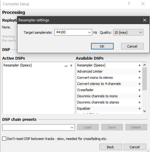

Сообщение #243 Aliado_71 » 04.04.2018, 19:05
Всем привет :hi: ! Вот решил избавится от устаревшего мп3 и перейти на продвинутый многообещающий Opus. В основном кодирую CD 16/44.1 KHz и Vinyl Rip 24/96 или 24/192 KHz. В настройках конвертера использую Opus VBR 320 kbps, но не получается понизить частоту дискретизация до 44.1 KHz, пробовал как родной ресемплер для Opus - Speex, так и dBpoweramp/SSRC. Результат на скринах (исходник vinyl 24/96) то есть везде в итоге 48KHz
Прошу поделится опытом работы с этим кодеком и помочь в настройках. :help:

Сообщение #244 sega72 » 04.04.2018, 20:00
Aliado_71, материал с частотой дискретизации 96 кГц и 192 кГц лучше ресемплить до частоты кратной источнику, то есть до 48 кГц, а не 44.1 кГц. В этом случае будет меньше ошибок преобразования и лучше результат. Покажите ваши настройки окна Processing и настройки ресемплера.

Сообщение #245 Aliado_71 » 04.04.2018, 20:25
sega72:96 кГц и 192 кГц лучше ресемплить до частоты кратной источнику, то есть до 48 кГц, а не 44.1 кГц.
sega72, Я это знаю я так и делаю, вопрос в другом, как добиться 44.1.Если вы внимательно смотрели скрины (второй) то при добавлении ресемплера получается что сначала с 96 происходит понижение до 44.1 а затем повышение до 48 KHz. Например как кодировать CD если и с ресемплером и без него все равно на выходе повышение до 48 KHz. Может это и не критично, поэтому и спрашиваю?

Сообщение #246 sega72 » 04.04.2018, 20:59
Aliado_71, закодировал в Opus обычный wav 16 бит 44,1 кГц без использования ресемплера - результат такой же как и у вас - частота дискретизации стала 48 кГц. Не могу прокомментировать, Opus я не использую.
В инете пишут, что Opus всегда приводит материал к 48 кГц, вот вроде бы про это обсуждение на Гидрогене

Сообщение #247 postED » 04.04.2018, 21:11
Aliado_71, опорная частота опуса 48 кГц - так спроектирован кодек и ничего плохого в этом нет (за 5 лет существования кодека доводов какого-либо пагубного влияния внутреннего ресеплера никто не привел). Все, что выше 48 - понижайте до 48 (лучше всего sox'ом) и кодируйте опусом. В остальных случаях кодируйте без каких-либо ресеплеров.
