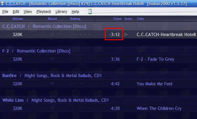

Привет. Как добавить обратный отчёт времени проигрываемого трека?
В разделе "Столбцы" данного дополнения нет. Настройки/Стандартный плейлист/Собственные шаблоны, без понятия что там писать нужно. И это вообще возможно?

В общем, создаете столбец и помещаете в него следующий код:
$if(%isplaying%,'-'%playback_time_remaining%,[%length%])

Сообщение #5 George Smith » 11.05.2018, 20:26
Aliado_71:Стандартный плейлист не понимает такой синтаксис как %playback_time_remaining%
Хм, спасибо за подсказку, даже не знал этого.
BMS83, тогда Вам придется скачать SimPlaylist http://www.foobar2000.org/components/view/foo_simplaylist
Устанавливаете его, в нем уже создаете данную колонку.

Сообщение #6 Aliado_71 » 12.05.2018, 10:42
BMS83,
Как вариант установить компонент foo_jscript_panel там в комплекте есть плейлист с обратным отчетом. Искать в каталоге программы по пути \user-components\foo_jscript_panel\samples\jsplaylist-mod\jsplaylist main script.txt
Этот плейлист хорош тем что по клавиши Tab дополнительно открывается плейлист менеджер, то есть совмещено 2 в 1.

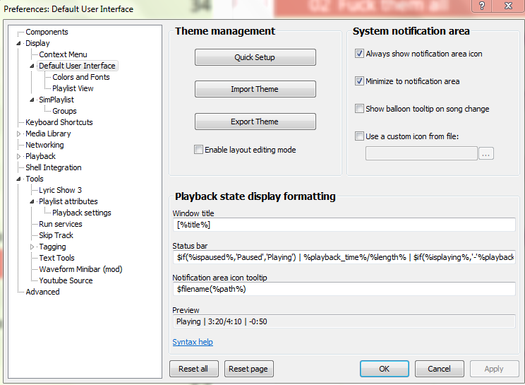

Сообщение #8 George Smith » 12.05.2018, 22:21
Кстати, в SimPlaylist уже есть колонка с обратным отсчетом времени. Вроде, нужно по ней щелкнуть, чтобы переключить режимы отображения.
BMS83, если не хотите заморачиваться с SimPlaylist, скриптами и прочими плагинами, можно добавить строку:
но только не в колонку, а в Status Bar
