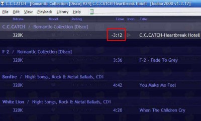

Привет. Как добавить обратный отчёт времени проигрываемого трека?
В разделе "Столбцы" данного дополнения нет. Настройки/Стандартный плейлист/Собственные шаблоны, без понятия что там писать нужно. И это вообще возможно?

BMS83, тогда Вам придется скачать SimPlaylist http://www.foobar2000.org/components/view/foo_simplaylist
Устанавливаете его, в нем уже создаете данную колонку.

Кстати, в SimPlaylist уже есть колонка с обратным отсчетом времени. Вроде, нужно по ней щелкнуть, чтобы переключить режимы отображения.

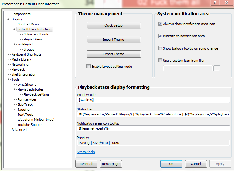

BMS83, если не хотите заморачиваться с SimPlaylist, скриптами и прочими плагинами, можно добавить строку:
$if(%isplaying%,'-'%playback_time_remaining%,[%length%])
но только не в колонку, а в Status Bar
