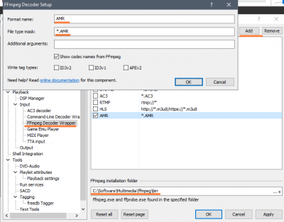

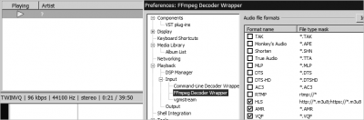

Для декодирования ставится FFmpeg Decoder Wrapper (foo_input_ffmpeg) и настраивается как на картинке.

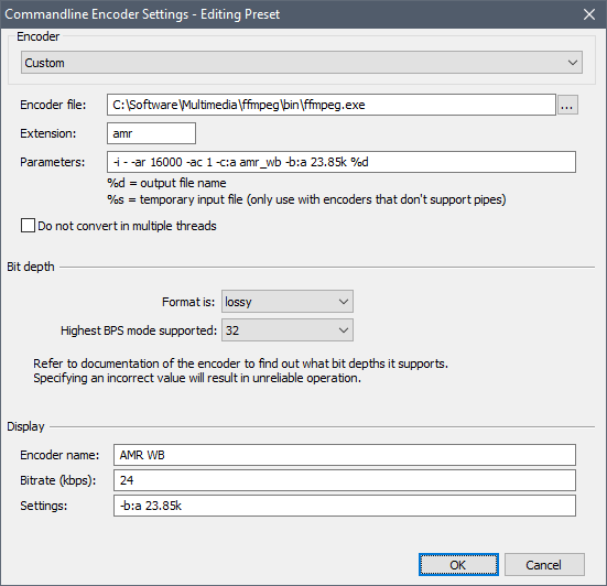

Для кодирования через ffmpeg можно использовать конвертер фубара, главное настройки правильно ввести. Параметры кодирования: -i - -ar 16000 -ac 1 -c:a amr_wb -b:a 23.85k %d

Сообщение #7 Qk3 » 11.07.2018, 15:57
Большое спасибо!
А теги.. Ну,.. будет отображаться название файла. Меня устраивает.
Все прекрасно работает! :beer:
Добавлено спустя 2 часа 7 минут:
Крутая вещь FFmpeg Decoder Wrapper! :smile:
