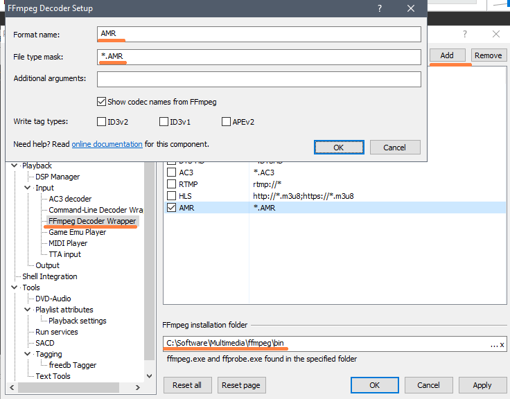

Сообщение #6 postED » 11.07.2018, 15:12
Qk3, ffmpeg в любом случае нужен, как для кодирования, так и для декодирования
Для декодирования ставится FFmpeg Decoder Wrapper (foo_input_ffmpeg) и настраивается как на картинке.
Для кодирования через ffmpeg можно использовать конвертер фубара, главное настройки правильно ввести. Параметры кодирования: -i - -ar 16000 -ac 1 -c:a amr_wb -b:a 23.85k %d
