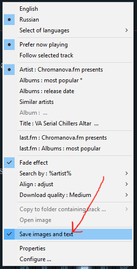

Всем привет. Извиняюсь, если такой вопрос уже был, но не нашел. Как сделать, чтобы в папке tmp_Biography не накапливалась информация об исполнителях, т.е. при смене исполнителя автоматически менялась на нового, а предыдущая удалялась? Скрипт отсюда. Спасибо.
ascending M
Откуда: KMV
С нами: 15 лет 10 месяцев
Сообщение #2387 kutuzof » 14.07.2018, 13:40
ascending, надо снять галочку в контекстном меню.
