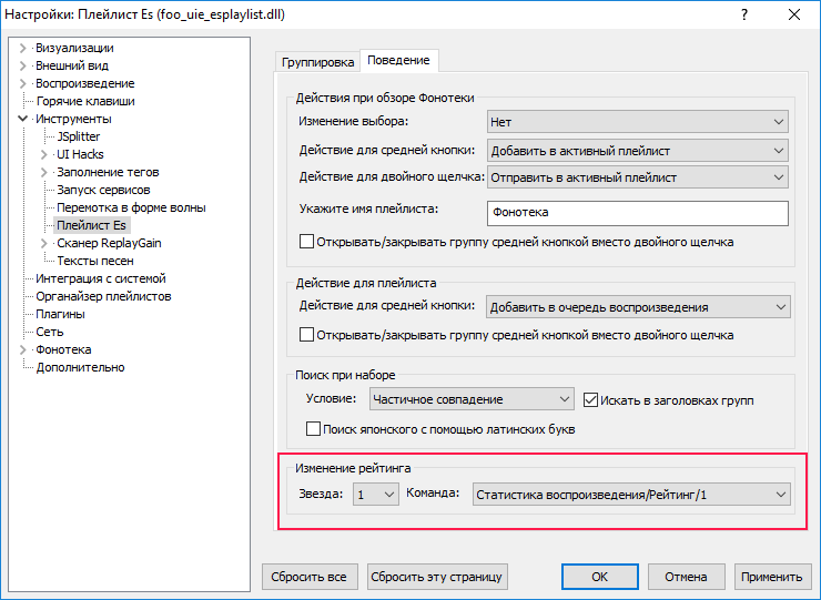

MC Web:Так и есть, рейтинг не показывает в твоей сборке:
Так это не тот рейтинг. Es плейлист показывает рейтинг из foo_playcount, он же в своей базе держит, а не в тегах. Попробуй изменить его и увидишь:
Добавлено спустя 5 минут 20 секунд:
Вся путаница в том, что в настройках столбца Es плейлиста указано, что следует брать информацию из тега RATING. Если не установлен foo_playcount, то он действительно берет и отображает из тега, но не дает его изменить двойным щелчком по звездочкам, только вручную меняешь в свойствах трека поле <RATING>. Но если установлен foo_playcount, то он берез рейтинг из его базы и дает изменять рейтинг на месте, у него даже в настройках это есть:
Добавлено спустя 9 минут 37 секунд:
Но за заметку спасибо, нашел косяки в переводе, благодаря этой фигне.

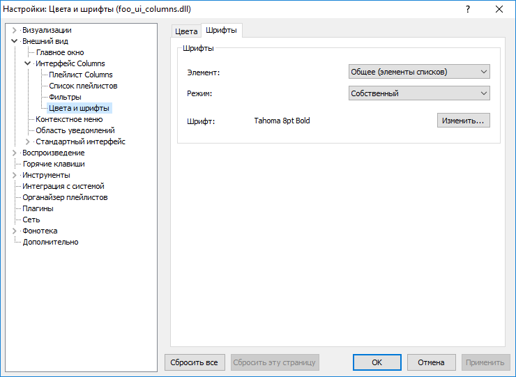

Сообщение #1175 LUR » 06.08.2018, 20:28
marillion13:в плейере значки очень маленькие,как и шрифт
Ну это надо спецом масштабировать все элементы, в старой версии тоже. Я подумаю, может сделаю автоматическое масштабирование интерфейса, если это возможно, если нет, то помогу вам изменить конфиг. Только укажите желаемый размер шрифта и значков. Шрифты можете потренироваться здесь:
Значки... пришлите смасштабированный скриншот вобщем)
