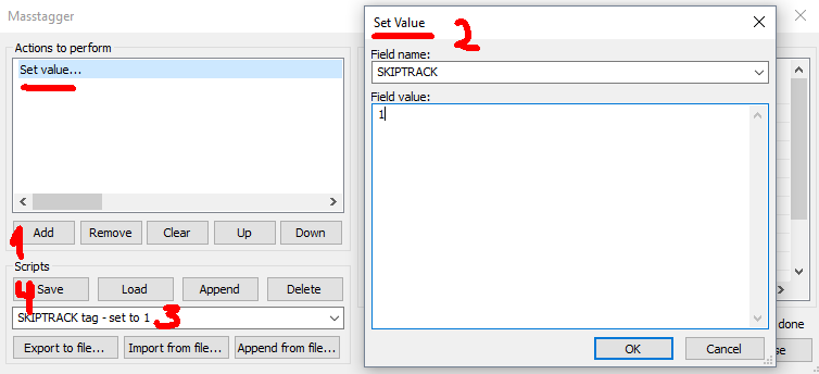

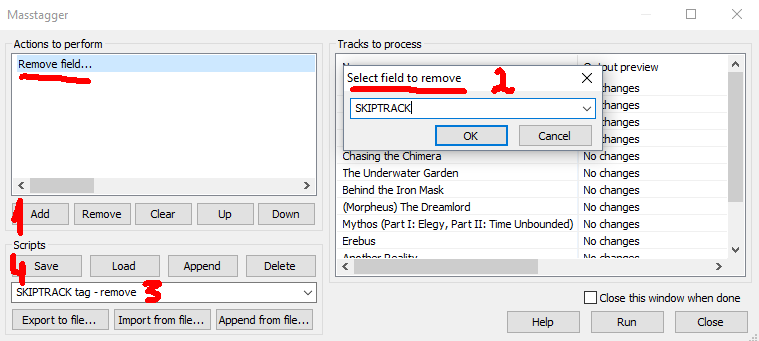

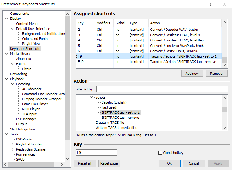

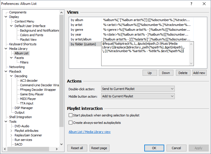

Lev, короче говоря, у меня получилось - с помощью двух скриптов Masstagger'а (один ставит тег, второй его удаляет, если нужно будет *вернуть* трек обратно) и небольшого скрипта в настройках Media Library -> Views. В итоге трек никуда не удаляется, просто он не проходит фильтр при отображении библиотеки из-за наличия проставленного масстаггером тега. Сложного, как оказалось, ничего нет. Масстеггер использовался потому, что его можно повесить на хоткей
Добавлено спустя 36 минут 32 секунды:
Скрипт масстаггера: контекстное меню любого файла в плейлисте, Tagging -> Manage scripts -> Add -> Set Value -> Field name: SKIPTRACK; Field Value: 1. Дальше нужно сохранить скрипт под нужным именем.

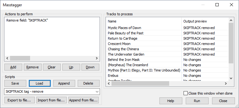

Второй скрипт на удаление тега: Manage scripts -> Add -> Remove field... -> Select field to remove -> SKIPTRACK. Сохраняем скрипт.
Оба скрипта спокойно ставятся на хоткеи
Осталось настроить вид медиабиблиотеки Media Library -> Album List. Создается свой вид на основе шаблона:
$ifequal(%skiptrack%,1,,нужный-вид-библиотеки)
Пример близкого к "by folder structure":
$ifequal(%skiptrack%,1,,$puts(mlpath,ПРОПИСАТЬ-ПУТЬ-БИБЛИОТЕКИ)$replace($directory_path(%path%),$get(mlpath),,\,|)|%tracknumber% %artist% - %title%.$ext(%path%))
После этого останется только выбрать созданный вид внизу слева в самой панели библиотеки.
