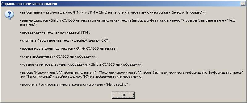

MC Web:Тогда не грех добавить в меню и справку по клавишам.
Вот такой "плагиат"

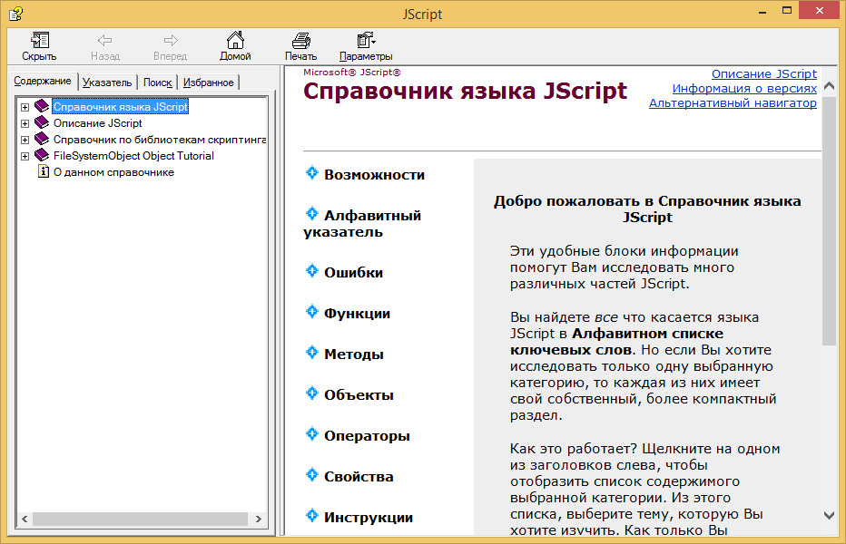

seriousstas, с НУЛЕВОЙ практикой ЛЮБОЙ скрипт будет СЛОЖНЫМ. Требуется документация по работе с этим плагином. Иначе большого распространения я думаю он не получит. Полноценный Java изучать лишь для Foobar2000 большинству не имеет смысла. Даже простой плагин трудно понять если нет под рукой например полного списка функций и их действия под рукой.

Сообщение #2431 Aliado_71 » 18.08.2018, 13:12
maniac736:Даже простой плагин трудно понять если нет под рукой например полного списка функций и их действия под рукой.
maniac736, В каталоге плагина есть папка docs в ней документация, список функций смотри в Callbacks
Загляни в личку

Сообщение #2433 kgena_ua » 19.08.2018, 10:35
"Biography, Albums, Similar and title artist info. www.last.fm"
version "19082018"

Сообщение #2436 macarych » 20.08.2018, 06:00
maniac736:если нет под рукой например полного списка функций и их действия под рукой.
https://yadi.sk/d/Nbxnymzx3aNicu
Положите под руку.
Сообщение #2437 kgena_ua » 21.08.2018, 21:02
Для "Биографии" хочу добавить пункт меню "Внешние ссылки". Будет выглядеть так:
Будет-ли интерес
