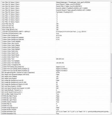

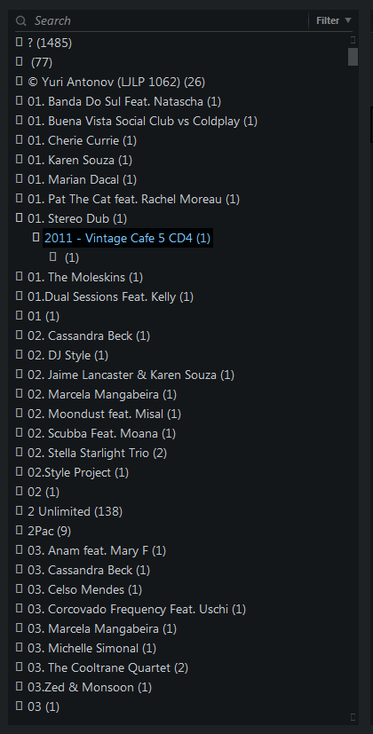

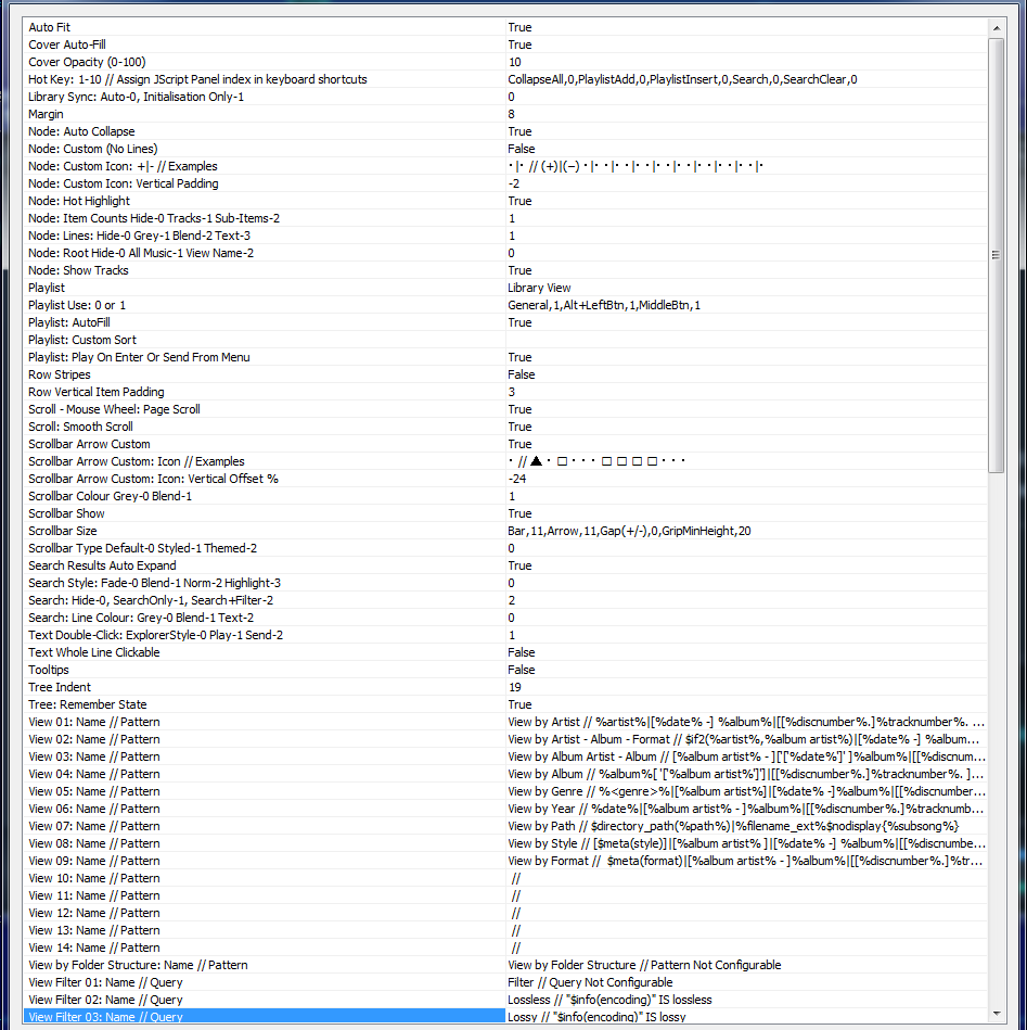

У меня тоже в библиотеке "Library Tree" квадратики вместо значков. Автор советовал установить шрифты из папки сборки - не помогло. Что еще можно сделать? На сборках от "by audiophile" там обычные плюсики.

DonKarlosOn:У меня тоже в библиотеке "Library Tree" квадратики вместо значков.
давай ка почитаем что пишет автор плагина "лайбрари три" в документации к плагину
Availability of custom icons may depend on fonts installed. The icon font can be set in panel properties. Font symbols can be pasted in. Recommended icon fonts are: Segoe UI Symbol, Segoe MDL2 Assets, FontAwesome, Guifx v2 Transports and Wingdings series. The vertical offset & gap provide small adjustment sufficient for fine tuning icon position
яндекс перевод
Доступность пользовательских значков может зависеть от установленных шрифтов. Шрифт значка можно задать в свойствах панели. Символы шрифтов могут быть вставлены. Рекомендуемые шрифты значков: Segoe UI Symbol, Segoe MDL2 Assets, FontAwesome, Guifx v2 Transports и wingdings series. Вертикальное смещение и зазор обеспечивают небольшую регулировку, достаточную для точной настройки положения значка

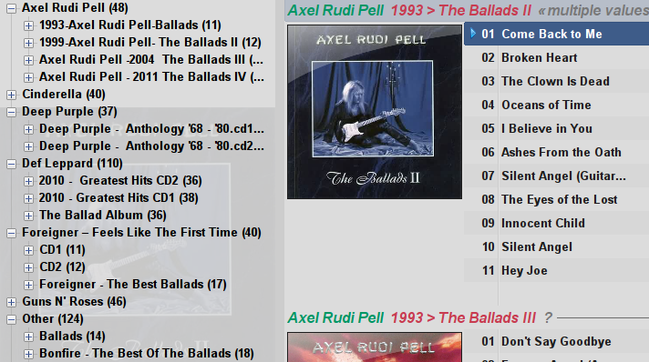

Если вы посмотрите папку fonts в корне фубара то найдете там эти шрифты, но если по какой то причине не получится, ничего страшного мы вернемся к плюсикам, для этого правой мышкой в панели заходим в Панел Пропертис и меняем значение строки Node: Custon (No lines) с True на False и получаем стандартные плюсики :smile:

Плюсики включил без проблем. А вот какой параметр отвечает за "квадратики" - не понятно :eh:

DonKarlosOn:люсики включил без проблем. А вот какой параметр отвечает за "квадратики" - не понятно
За квадратики отвечают шрифты которые содержат также символы, варианты исправить - это установить шрифты из каталога fonts двойным кликом или проверить работает ли сборка в портэйбл режиме, для этого идем в преференс Р далее Tools - Ui Hacks - Portability и соглашаемся на установку доп компонентов. Теперь шрифты подхватятся без установки.

DonKarlosOn:Ни один из двух способов квадратики не исправляет. Видимо требуется ручная правка файла конфигурации.
У тебя в скрипте (на среднем скрине) пара шрифтов, шрифты посмотри в системном разделе в папке windows фонтс. Любой шрифт устанавливается в систему...правой клик по нему и Установить, если пишет что шрифты установлены, отмена.

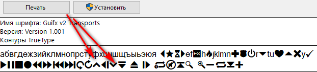

так смотрим мануал автора, видим что нужен шрифт Guifx v2 Transports и идем в папку с фубаром шрифты и правой кнопкой смотрим на этот шрифт ,то что нам нужно есть, осталось только установить. :smile: И как то странно что после установки шрифтов квадратики. А попробуйте пере загрузится :wink: .

Сообщение #70 Aliado_71 » 02.09.2018, 00:09
Да, а должно быть так, проблема явно локальная
кстати то что после // можно скопировать и вставить перед // например (+)|(−) вместо и будет чудо :smile:

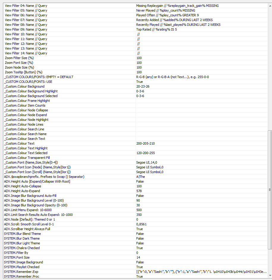

Сообщение #73 DonKarlosOn » 02.09.2018, 11:36
Aliado_71, почему то у меня эти строки выглядят по другому. Не видит установленный шрифт? Win 7 у меня.
Пробовал заходить в систему под другим пользователем - та же картина.
Зашел в папку ОС Fonts - шрифты из папки foobar имеются. Т.е. шрифты установились. :eh:

Сообщение #74 Aliado_71 » 02.09.2018, 12:36
DonKarlosOn, Попробуйте установить Segoe MDL2 Assets если не поможет тогда поставьте эти символы(+)|(-) они у вас отображаются, будет так

Хм...скачал сборку в лине, скрипт библиотеки заработал после комментирования пары строчек и внимание...плюсики появились после установки в false опции Node:Custom (No Lines), поскольку в лине с фонтами напряг Segoe MDL2 Assets перетащил в папку из другой сборки перед запуском.

Aliado_71:Попробуйте установить Segoe MDL2 Assets если не поможет тогда поставьте эти символы(+)|(-) они у вас отображаются
Установка Segoe MDL2 Assets ничего не изменила.
А вот подстановка символов (+)|(-) работает, спасибо.

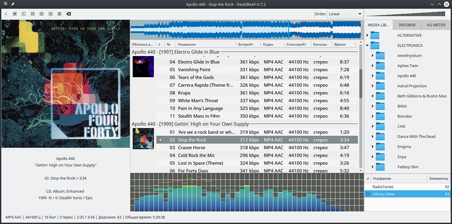

vladj, :hi: Я в лине себе сделал сборку DeadBeef, некоторое сходство с фубаром, все что нужно есть. :smile:

Aliado_71:DeadBeef, некоторое сходство с фубаром, все что нужно есть
На рабочем компе линь отпадает, т.к. не придумали "прямого" выхода звука по HDMI. На других компах желателен, не боится вирусни, не нужно возится с активацией, никуда не лезет попусту, не пишет мусор в систему. Линуксовые плееры после фубара не катят, потому фубар через вайн. Сегодня попробовал десятка полтора сборок в лине, старые почти все работают нормально несмотря, что некоторые на скриптах. Работают даже винтажные (вертушка, денон и проч).
