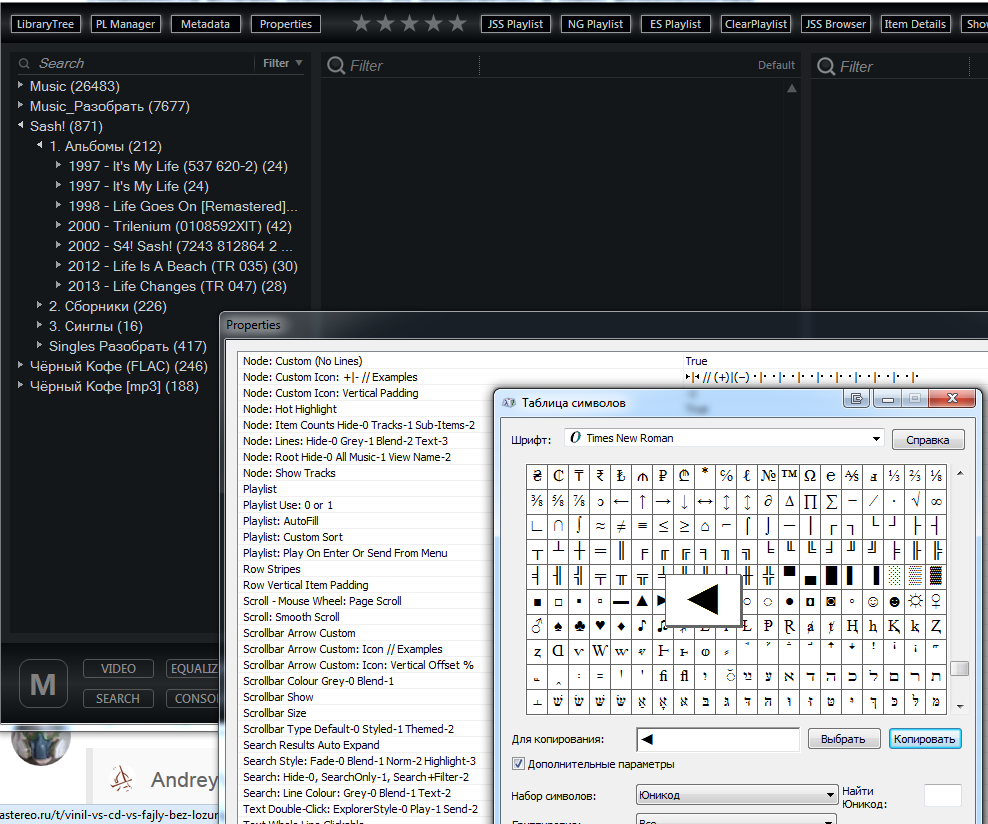

Сообщение #86 DonKarlosOn » 02.09.2018, 18:37
В принципе, можно скопировать и вставить нужные значки (символы шрифта) посредством "Таблицы символов" Windows.
1. шрифт должен быть установлен в систему
2. стрелочки есть не только в экзотических шрифтах :razz:
3. некоторые символы могут снова превратиться в тыкву квадратик уже при вставке в файл конфигурации, т.е. видимо вставляемый символ должен соответствовать некоторым хитрым параметрам (юникод?).
В моем случае установка шрифтов в Windows и складывание их в папку fonts проигрывателя почему то ничего не дает :sad:
Предположение: при изготовлении файла конфигурации использовался неизвестный шрифт, которого нет ни у меня на компьютере, ни в папке со сборкой. Но есть на компьютере автора :think:
Или в полночь после попадания сборки на мой компьютер некоторые символы в файле конфигурации превращаются в тыкву :razz: Хитрый глюк со шрифтами на моем компьютере?

Сообщение #87 Aliado_71 » 02.09.2018, 19:24
DonKarlosOn:А нет ли ссылки на описание параметров настройки Library Tree?
Ссылка на компонент и документацию
Ссылка на обсуждение плагина
Сообщение #88 vladj » 02.09.2018, 19:44
DonKarlosOn:Предположение: при изготовлении файла конфигурации использовался неизвестный шрифт, которого нет ни у меня на компьютере, ни в папке со сборкой. Но есть на компьютере автора
Неверное предположение...я-ж написал выше , что ставил находясь в загруженном linux-е. Там виндовых шрифтов нет. Обычная портабельная сборка, распаковал, подкинул в сборку, в папку фонтов Segoe MDL2 Assets и плюсы появились только после выставления в false опции Node:Custom (No Lines)...ты поменял true на false ? В одной из сборок на этом скрипте, но другой версии (модификация Стаса) при выставлении true появляются папки вместо плюсиков....

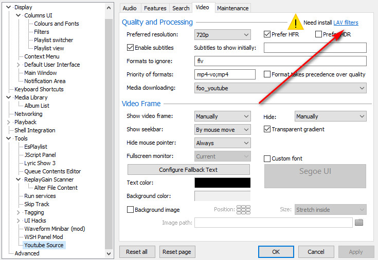

Сообщение #99 softvip » 05.09.2018, 04:05
Почему когда нажимаю на видео появляется вот такое "LAV Video: not found"?
softvip
С нами: 7 лет 5 месяцев
Сообщение #100 Aliado_71 » 05.09.2018, 11:06
seriousstas, Я не пользуюсь CUE но сегодня специально скачаю понаблюдаю, попробую поймать глюки. Но так все таки какое отношение имеет добавление файлов в плейлист через Menu - File - Add files... к работе Library Tree, я так и не понял? Ведь таким образом файлы добавляются минуя библиотеку.
К сожалению глюки поймать не получилось.
softvip, Нужно установить LAV Filters
