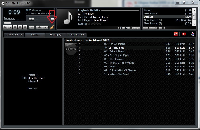

Всем привет. Хочу иметь возможность быстрого включения/выключения плагина Noise sharpening. Повесить эту функцию например на кнопку открытия настроек (на скрине) или какую-то другую. Знаний по этой теме нет по этому прошу вашей помощи. Сборка alex realist.
