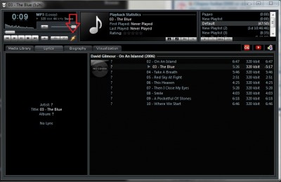

Всем привет. Хочу иметь возможность быстрого включения/выключения плагина Noise sharpening. Повесить эту функцию например на кнопку открытия настроек (на скрине) или какую-то другую. Знаний по этой теме нет по этому прошу вашей помощи. Сборка alex realist.

Под WSH - просто . Создаешь-размещаешь кнопку, тут пример создания(кнопка это обычная WSH панель).
Сохраняешь (в настройках DSP) пресет, например preset_Noise sharpening
и активируй командой :
fb.RunMainMenuCommand("Playback/DSP settings/[b]preset_Noise sharpening[/b]");
Отключать так-же, пресетом "пустышкой", обзови его скажем DSP_OFF
fb.RunMainMenuCommand("Playback/DSP settings/[b]DSP_OFF[/b]");
