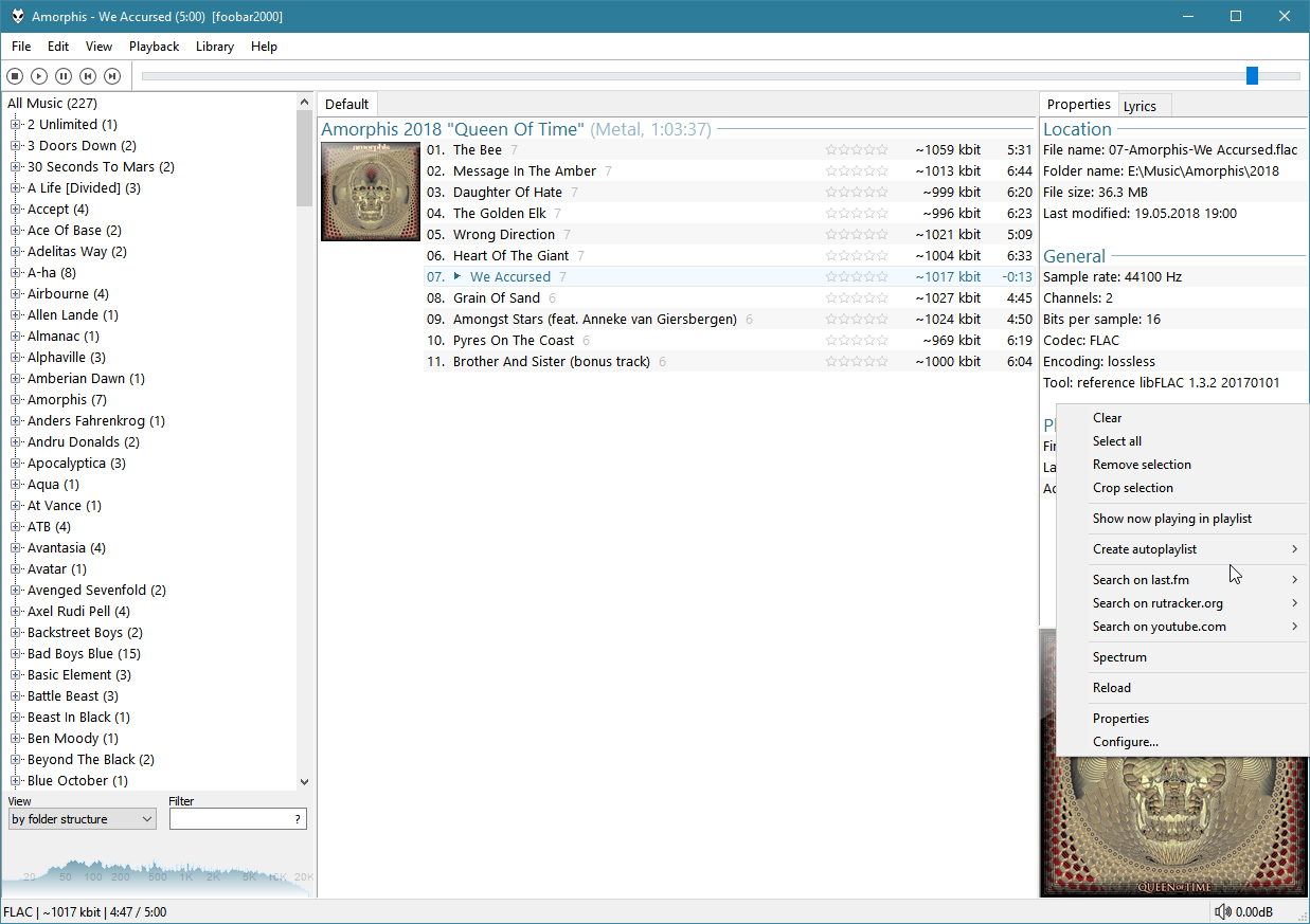

Сообщение #3767 Maximus Panin » 28.05.2018, 19:02
Здравствуйте.
При проигрывании альбома в плейлисте отображается только название композиции без исполнителя. Помогите исправить.
Скриншоты
Изображение Изображение
Исходный Tracklist тег
