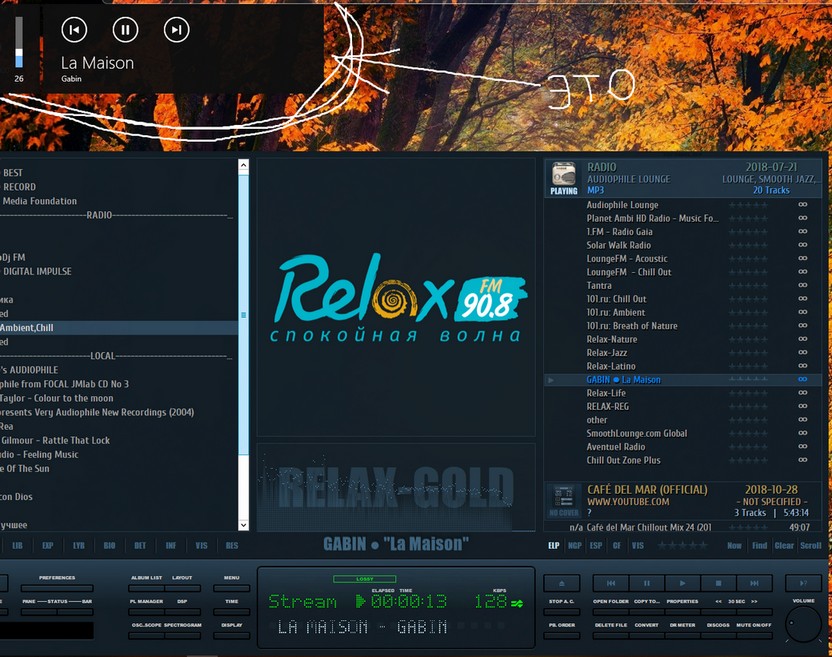

AHAPXICT, Здравствуйте,скажите,такой вопрос возник,можно ли как-то реализовать в 10ке чтобы когда играет фубар,при изменении громкости рядом было окошко с обложкой и переключениями предыдущая/пауза/следующая

ciceronn, не знаю, но если речь идёт об универсальной громкости WIN10(об этом уже писали на форуме), то это окно появляется автоматически при регулировке громкости в версии плеера 1,4 и Columns UI более новой версии. Такая версия есть и у меня. находится в шапке темы под спойлером "Старые версии", версия сборки DarkOne_4_JS_v1.4 (не тестировал, в смысле эта версия там и останется)
P.S. Только не вздумайте перемешивать всё вместе, там все скрипты не совместимы с пред идущими версиями!!!
Если хотите просто обновить, то лучше просто поставить новую версию плеера поверх и скачать и обновить компонент Columns UI 1.0.0 beta 1
И да, на вашем скриншоте это окно и так есть только без картинки(лого станции), а в плеере есть. Не знаю как у вас организован показ обложек для радио, а в моей версии они должны отображаться по умолчанию в этом окне(если они есть)

AHAPXICT, попробовал вашу сборку DarkOne_4_JS_v1.4,вроде все ок,но обложки не показывает все равно..короче ну его в баню,работает старая версия и пусть работает,ну в баню,лучшее враг хорошего
