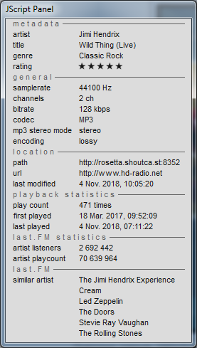

Сообщение #2513 Marakobes » 24.11.2018, 21:01
kgena_ua, привет. Помните, еще весной я просил такую функцию - сохранение фото исполнителя в папку Images в корень дискографии (%artist%), желательно более 6-ти файлов. Вы дали кусочек кода, работал раньше, но не понимаю куда вставлять его в Biography, Albums, Similar and title artist info www.last.fm 14092018, помогите плиз. И еще - описание _biography_ru.txt как то не комильфо в папку с фото :help:
так, покопался сам, нашел кусок кода закомментированный в /*. Пошла скачка, как увеличить кол-во изображений? И вынести текстовые файлы в корень?
Добавлено спустя 21 минуту 55 секунд:
еще вопрос, пользуюсь старым скриптом // Maxim Terpilovsky's script, который корявенько отображает коврики, при скролировании. Есть у Вас подобное решение - чтобы в фубаре отображались коврики из папки Covers находящейся внутри прослушиваемого альбома?
Добавлено спустя 4 минуты 33 секунды:
ура, заработал downloud limits - 20 качает
Добавлено спустя 8 минут 4 секунды:
и чего то не смог найти где поменять текст на тэгах и "прослушивание" "слушатели"
Добавлено спустя 4 минуты 12 секунд:
Боже, ну когда же пользователи отойдут от ластов??? Более недостоверной и отсталой инфы еще поискать((( даешь Педивикию с возможностью переключения на инглишь и другие языки. Какой нибудь урезанный вариант браузера впихнуть бы и "версию для печати" без возможности ходить по ссылкам типа https://ru.wikipedia.org/w/index.php?title=Foobar2000&printable=yes ну вы меня поняли))
Добавлено спустя 48 минут 19 секунд:
по коврикам целый вечер пролазил, попробовал // @name Album Art от @author "marc2003" - все бы хорошо, но он ищет в папке альбома а не в Covers, и если отсутствуют другие (back, cd) то отображается пустая вкладка, что тоже не айс
Добавлено спустя 2 минуты 10 секунд:
еще очень прошу помочь, вы знаете как - взял text reader того же автора, прописал путь:
$left(%path%,$strstr(%path%,\%artist%))%artist%)\Discography.txt
а отображает все равно ПЕРВЫЙ попавшийся текстовый файл по алфавиту, Discography.txt только если он одинок в папке

Сообщение #2515 Marakobes » 01.12.2018, 18:49
marc2003, hi, are you the same script creator? wow
the file exists, is in the folder and has a corresponding name, but the script displays only the first file in alphabetical order, if the "Discography.txt" alone displays it
Изображение Изображение Изображение
in the case when one text
Marakobes Онлайн

Сообщение #2519 MC Web » 03.12.2018, 17:58
Marakobes:еще очень прошу помочь, вы знаете как - взял text reader того же автора, прописал путь:
Путь рабочий (смоделировал Ваш вариант путей у себя), только есть лишняя скобка, должно быть:
$left(%path%,$strstr(%path%,\%artist%))%artist%\Discography.txt
