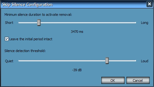

Теперь настала очередь Skip silence:
Вверху - выставляем ползунок на минимальную паузу между треками - 3470 мс
Ниже - выставляем ползунок на максимальную громкость на которой плейер должен поменять трек - 39 дб
Ставим галочку на Leave the initial period intact, если такова уже установлена то не трогаем ее (это для того чтобы плагин мониторил тишину в конце трека а не в начале).
- Вложения
